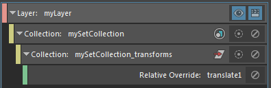

セット内のトランスフォーム ノードのアトリビュートをオーバーライドするには
この例では、set1 に pSphere1 および pCylinder1 が含まれています
方法 1
  1. コレクションを作成し、コレクション フィルタ(Collection Filters)ドロップダウン リストからセット(Sets)を選択します。
  2. プロパティ エディタ(Property Editor)で set1 を選択して追加(Add)をクリックするか、エクスプレッションを入力して、set1 を追加します。「レンダー レイヤのコレクションの作成」を参照してください。
  3. アトリビュート(たとえば 移動(Translate))をトランスフォーム ノードからコレクションのプロパティ エディタ(Property Editor)にドラッグ&ドロップします。
    セット メンバーのトランス ノードを含むサブコレクションが自動的に作成されます。コレクションのプロパティ エディタ(Property Editor )の全て表示(View All)をクリックして、コレクションのメンバーシップを確認します。
    注: アトリビュートを右クリックして、オーバーライドを作成することもできます。ただし、右クリックする前に、セットを含むコレクションを作成しておく必要があります。そうしないと、選択したノードと対応するオーバーライドを含む別のコレクションが作成されます。「特定のノードのオーバーライドを可視のレンダー レイヤに作成する」を参照してください。
  4. オーバーライドを選択して、値を調整します。
方法 2
  1. コレクションを作成し、コレクション フィルタ(Collection Filters)を既定の設定(トランスフォーム(Transforms))のままにします。
  2. set1 をコレクションに追加します。

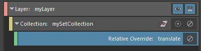

  3. アトリビュート(たとえば、移動(Translate))をドラッグ&ドロップまたは右クリックしてオーバーライドを作成します。
    注: この場合、サブコレクションは作成されません。

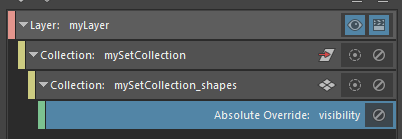

セット内のシェイプ ノードのアトリビュートをオーバーライドするには
方法 1

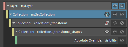

  3. アトリビュート(可視性(Visibility)など)をドラッグ&ドロップします(たとえば、シェイプ ノードからコレクションのプロパティ エディタ(Property Editor)にドラッグ&ドロップします)。
    セット メンバーのトランス ノードを含むサブコレクションが自動的に作成されます。このサブコレクション内に、セット メンバーのシェイプ ノードを含む別のサブコレクションも作成されます。コレクションのプロパティ エディタ(Property Editor )の全て表示(View All)をクリックして、コレクションのメンバーシップを確認します。
  5. トランスフォーム ノードの他の子をオーバーライドできます(同じようなワークフローを使用するジオメトリ ジェネレータなど)。
方法 2
  3. アトリビュート(たとえば、可視性(Visibility))をドラッグ&ドロップまたは右クリックしてオーバーライドを作成します。
  4. セット メンバーのシェイプ ノードを含むサブコレクションが自動的に作成されます。コレクションのプロパティ エディタ(Property Editor)全て表示(View All)をクリックして、コレクションのメンバーシップを確認します。
  5. オーバーライドを選択して、値を調整します。

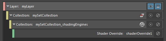

    同様なワークフローを使用してシェーダ オーバーライドを作成できます。シェーダのオーバーライドを作成(Create Shader Override)を選択すると、セット メンバーのトランスフォーム ノードを含むサブコレクションが自動的に作成されます。このサブコレクション内に、セット メンバーのシェーディング グループ ノードを含む別のサブコレクションも作成されます。
    シェーダ オーバーライドを作成する場合、レイヤの可視性アイコン の周りに赤い境界が表示され、これをクリックするとレイヤが更新されることがあります。

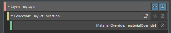

  3. オブジェクトのコレクションを右クリックして、マテリアル オーバーライドを作成(Create Material Override)またはシェーダのオーバーライドを作成(Create Shader Override)を選択します。
  4. オーバーライドを選択して、新規または既存のシェーダまたはマテリアルを割り当てます。

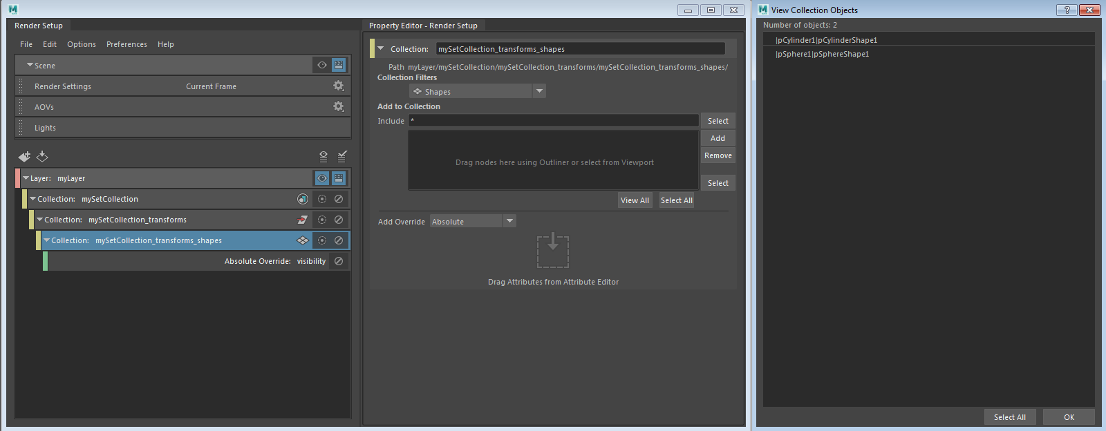

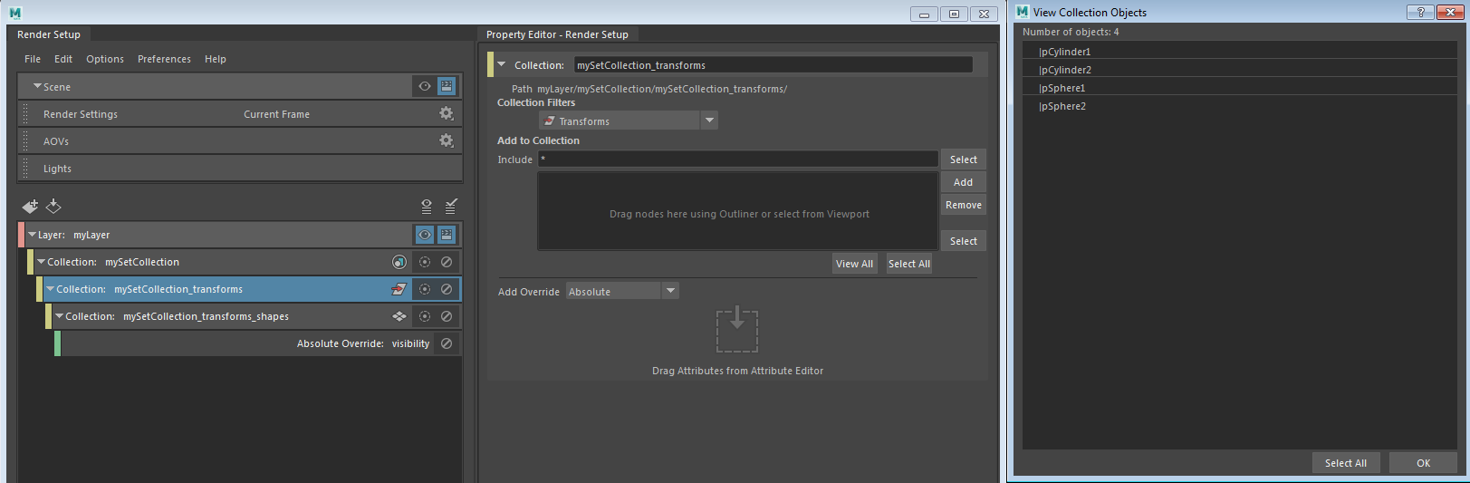

この例では、set1 が mySetCollection に追加され、コレクション フィルタ(Collection Filters)がセット(Set)に追加されます。可視性(Visibility)アトリビュートにオーバーライドを作成すると、mySetCollection_transforms サブコレクションが作成され、その中に mySetCollection_transforms_shapes サブコレクションが作成されます。いずれかのサブコレクションで全て表示(View All)をクリックして、そのメンバーシップに両方の球および両方の円柱が含まれていることを確認します。
