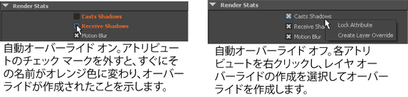

自動オーバーライド(Auto Overrides)
自動オーバーライド(Auto Overrides)オプションは、シャドウの投影(Casts Shadows)シャドウの受像(Receive Shadows)反射に現れる(Visible in Reflections)などのアトリビュートのレイヤ オーバーライド作成ワークフローを簡略化します。
自動オーバーライド(Auto Overrides)オプションは次のアトリビュートに適用できます。
  • オブジェクトのシェイプ ノードのレンダリング詳細(Render Stats)セクション(アトリビュート エディタ(Attribute Editor)内):
    • シャドウの投影(Casts Shadows)
    • シャドウの受像(Receive Shadows)
    • モーション ブラー(Motion Blur)
    • 一次可視性(Primary Visibility)
    • 反射に現れる(Visible in Reflections)
    • 屈折に現れる(Visible in Refractions)
  • オブジェクトのトランスフォーム ノードのディスプレイ(Display)セクション(アトリビュート エディタ(Attribute Editor)内):
    • 可視性(Visibility)
自動オーバーライド(Auto Overrides)オプションがオンの場合、これらのアトリビュートのそれぞれをクリックするだけで、選択したレイヤにオーバーライドが作成されます。チェック マークを外すと、すぐにアトリビュート名がオレンジ色に変わり、レイヤ オーバーライドが作成されたことを示します。これにより、アトリビュートを右クリックしてレイヤ オーバーライドの作成(Create Layer Override)を選択する必要がなくなります。

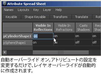

ヒント:
シーンに多数のサーフェスが含まれている場合は、アトリビュート スプレッドシート(Attribute Spread Sheet)を使用してレイヤ オーバーライドを作成することもできます。アトリビュート エディタ(Attribute Editor)のケースのように、自動オーバーライド(Auto Overrides)オプションがオンの場合、アトリビュートそれぞれの設定を単純に変更することができ、レイヤ オーバーライドが自動的に作成されます。
この機能がもっとも便利なのは、オーバーライドを作成する必要のあるシーンに複数のオブジェクト/レイヤがある場合です。この機能によりレイヤ オーバーライドの作成(Create Layer Override)を選択する必要がなくなり、ワークフローが簡略化されます。
