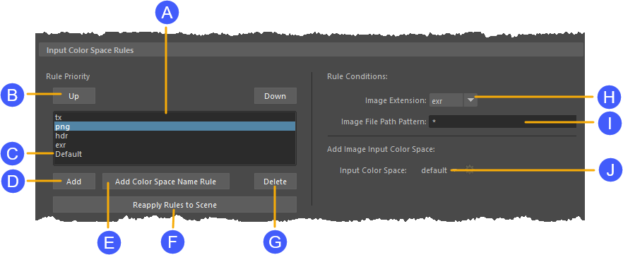

A.規則リスト
規則を選択します。右側のオプション (H、I、J)を使用して、選択した規則を編集することができます。

B.
規則は上から下の順に適用されます。一致する最初の規則で指定された入力スペースがイメージのカラー スペース(Color Space)アトリビュートとして最初に設定されます。選択した規則を移動するには、上(Up)および下(Down)ボタンを使用します。
C.既定(Default)規則
別の規則に一致しない場合、既定(Default)規則によって指定された入力スペースが使用されます。入力カラー スペースのみを指定できます。一致条件は指定できません。既定(Default)規則は常にリストの最後に表示され、移動できません。

D.追加(Add)
リストの一番上に新しい規則を追加します。
E.カラー スペース名のルールを追加(Add Color Space Name Rule)
ColorSpaceNamePathSearch という特別な規則を追加します。この規則は、OCIO v1 で入力スペースを割り当てるルールに似ています。各テクスチャ ファイルは、ファイル パス内の任意の場所で検出された最長のカラー スペース名に割り当てられます。検索では大文字と小文字は区別されません。
F.シーンへのルールの再適用(Reapply Rules to Scene)
規則を再適用してシーン内の既存のイメージ ノードのカラー スペース(Color Space)アトリビュートを変更します。入力カラー スペース規則を無視する(Ignore Color Space Input Rules)にチェックが入れられているイメージ ノードは影響を受けません。
G.削除(Delete)
選択されている規則を削除します。既定(Default)の規則は削除できません。
H.イメージの拡張子(Image Extension)
選択されている規則で一致させるファイル拡張子を指定するか、任意の拡張子の場合には * を使用します。ファイル拡張子は大文字と小文字が区別されません。
I.イメージ ファイルのパス パターン(Image File Path Pattern)
イメージ ファイルのフル パス内で一致させる、選択した規則のパターンを指定します。文字列では大文字と小文字が区別され、パターン一致にはいわゆる「glob」構文が使用されます。

J.入力カラー スペース(Input Color Space)
選択した規則に一致するファイルに割り当てるカラー スペースを選択します。Maya Creative と一緒にインストールされた設定で使用できるスペースの説明については、「入力カラー スペースのリスト」を参照してください。
