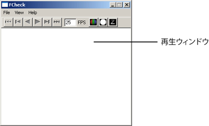

FCheck では 2 つのウィンドウが表示されます。FCheck の再生(Playback)ウィンドウには、開いたイメージやシーケンスが表示されます。プラットフォームに応じて再生(Playback)ウィンドウのメニュー項目は異なります。
FCheck を開くと、前の設定が呼び出されます。たとえば、60 FPS でアニメーション シーケンスを表示した場合、次に FCheck を使用するときの FPS は 60 に設定されています。

Windows
再生(Playback)ウィンドウと共に FCheck コマンド プロンプト ウィンドウが表示され、イメージに関する情報が示されます。
