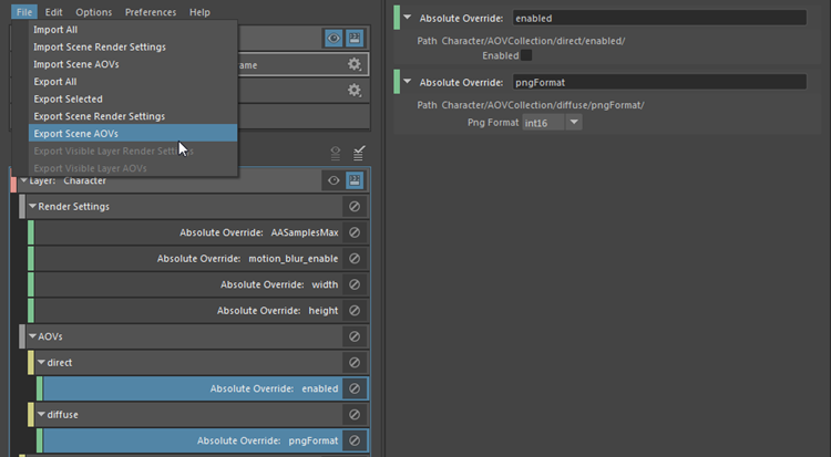

オーバーライド値のないシーンの AOV を書き出すには、次のいずれかを実行します。
この操作を行うと、現在シーン レイヤまたはレンダー レイヤのいずれで作業しているのかに関係なく、オーバーライド値のないシーンの AOV が常に書き出されます。
可視レンダー レイヤ内で作業しているときにこれらのオプションのいずれかを選択した場合、現在のレイヤ内に適用される AOV オーバーライドが含まれていれば、書き出しにオーバーライド値が含まれることにご注意ください。キャンセル(Cancel)をクリックし、シーン レイヤに切り替えて、再度書き出します。
書き出されたファイルは、ユーザ プリセットの場所(既定では <Documents>\maya\Presets)に保存されます。詳細については、「グローバル プリセットとユーザ プリセット」を参照してください。
この例では、ファイル > シーン AOV を書き出し(File > Export Scene AOVs)を選択すると、オーバーライド値を含まない .json が作成されます。直接光 AOV は有効なままであり、シーン レイヤの場合と同様に、拡散反射光 AOV の PNG フォーマット(Png Format)は int8 に設定されます。
