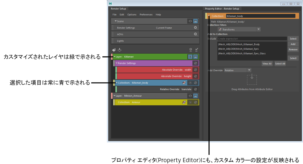

既定では、レンダリング設定ノード(レイヤ、コレクション、およびオーバーライド)は、レンダリングの設定(Render Setup)エディタ内にグレーで表示されますが、これらのいずれかを別のカラーに変更して見やすくし、整理を効率化することができます。
レイヤ、コレクション、およびオーバーライドのいずれかを右クリックし、ラベルのカラー(Label Colors)メニューを選択して、使用可能な 6 つのカラーのリストから、赤や青などを選択します。プロパティ エディタ(Property Editor)にも、カスタム カラーの設定が反映されます。
これらを既定のグレーのカラーにリセットするには、ラベルのカラー > カラーなし(Label Colors > No Color)を選択します。

レンダリングの設定(Render Setup)エディタでは、選択したレンダリング設定ノードは、カラー設定に関係なく常に青で表示されます。
