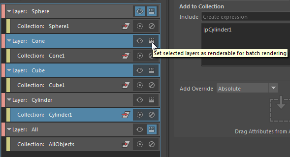

複数のレイヤをレンダリング可能に設定する
レイヤを選択して をクリックすると、複数のレイヤをバッチ レンダリング可能に同時に設定することができます。 状態のアイコンをクリックすると、アイコンがオンに切り替わり、選択されたすべてのレイヤがレンダリング可能に設定されます。一方、 状態のアイコンをクリックすると、アイコンがオフに切り替わり、選択したすべてのレイヤがレンダリング不可能に設定されます。わかりやすくなるように、レイヤを選択した後にアイコンの上にマウスを置くと、ツールチップが表示され、レイヤの設定先の状態が示されます。
レイヤのレンダリング可能状態を変更するには、レイヤ自身を選択する必要があります。レイヤのコレクションまたはオーバーライドのみを選択することはできません。
この例では、 をクリックすると、円錐および立方体レイヤがレンダリング可能に設定されます。円柱レイヤについては、レイヤ自身ではなく、レイヤのコレクションが選択されているため、レンダリング不可能なままになります。

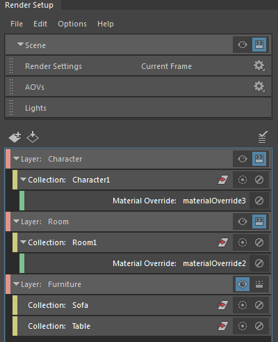

インタラクティブ レンダリング
アイコンで示される、現在表示されているレンダー レイヤのみが、インタラクティブ レンダリングを使用してレンダー ビュー(Render View)にレンダリングされます。これは、レイヤが アイコンを使用してレンダリング可能に設定されているかどうかに関わらず適用されます。このレンダリング結果は、イメージ出力ディレクトリの /tmp フォルダに保存されます。
この例では、masterLayer、Character レイヤおよび Room レイヤは、 アイコンによってレンダリング可能として示されているため、バッチ レンダリング時にレンダリングされます。
Furniture レイヤは表示するように設定されているため、インタラクティブ レンダリング時のみにレンダリングされます。これは、レイヤがバッチ レンダリング用には、レンダリング不可 に設定されている場合でも当てはまります。
