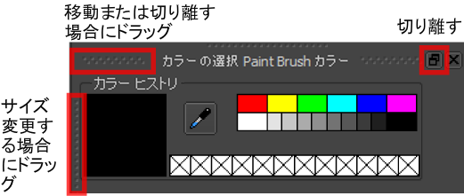

    インタフェースのロックを解除すると、すべてのツールおよびウィンドウが更新され、次のレイアウト コントロールが表示されます。
  2. インタフェースを再配置するには、次のいずれかを実行します。
    • ツールを切り離すには、二重の点線 をドラッグするか、または をクリックし、[3D ビュー]をドラッグ アンド ドロップしてフローティング ウィンドウを作成するか、ドラッグして新しい位置にドッキングします(白のアウトラインが表示され、ウィンドウをドロップした場合にスナップされる位置が示されます)。
    • タブ レイアウトを作成するには、ツールを別のツールの上にドラッグします。
    • 使用しないウィンドウやツールは閉じます。
      ヒント: 閉じたツールをもう一度開くには、二重の点線 を右クリックして、選択可能なツールのリストから選択します。
    • 一重の点線 をドラッグしてツールのサイズを変更します。
