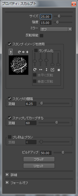

[プロパティ]ウィンドウ
[プロパティ]ウィンドウに、選択したオブジェクトまたはツールのアトリビュートが表示されます。たとえば、このウィンドウを使用してスカルプト ツールやペイント ツールの設定を編集したり、マテリアルのアトリビュートを変更することができます。
既定では、[プロパティ]ウィンドウは Mudbox インタフェースの右下角に表示されます(「インタフェースの概要」を参照)。[ウィンドウ > プロパティ]を選択して[プロパティ]ウィンドウを開くこともできます。
さまざまなプロパティ タイプの詳細については、「プロパティ」を参照してください。
