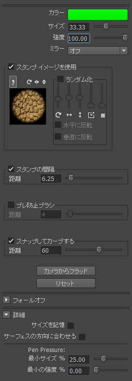

ペイント ブラシのプロパティを表示、編集する
ペイント ツールのプロパティを表示、編集するには
  1. [ペイント ツール]トレイからペイント ツールを選択します。
    [プロパティ]ウィンドウにそのツールのプロパティが表示されます。
  2. 必要に応じてブラシのプロパティを編集します。
    注:
    [フォールオフ]トレイからフォールオフ プリセットを選択するか、ブラシのプロパティの[フォールオフ]セクションでフォールオフ グラフのシェイプを編集して、ブラシのフォールオフをすばやく修正することができます。
    別のツール設定を試す際には、[リセット]をクリックしていつでもツールを既定のプロパティにリセットできます。
