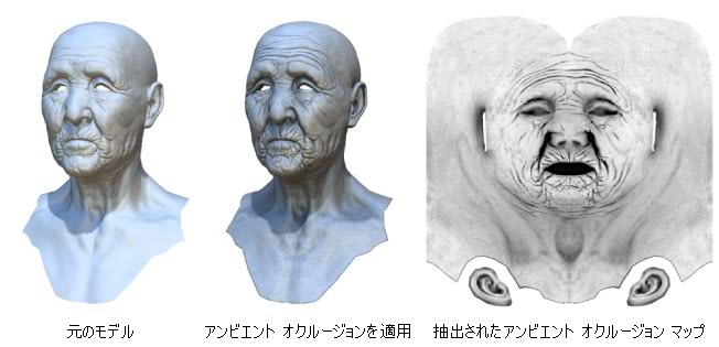

アンビエント オクルージョンはシェーディング効果の一種で、シーン内のサーフェスの詳細とその他のオブジェクトとの間のライトの減衰およびオクルージョンを計算し、モデルにリアルなシェーディングを付加します。アンビエント オクルージョン マップを使用すると、超高解像度モデルから低解像度モデルまで、リアルなシャドウの詳細を適用することができます。
アンビエント オクルージョン マップは、[UV およびマップ] > [テクスチャ マップの抽出]を使用してさまざまな形式で作成できます。アンビエント オクルージョン マップは、シーン内のさまざまなアイテム間の空間的な関係に基づいて作成されます。拡散イメージ マップを出力したり、PTEX ファイルを出力することができます。拡散イメージ マップは、ペイント レイヤとしてターゲット モデルに自動適用できるため、別のアプリケーションで使用する目的で書き出す前にプレビューできます。
