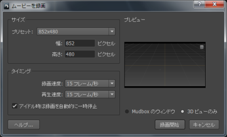

[ムービーを録画]([レンダリング] > [ムービーを録画])を使用すると、Mudbox で作業しながら画面上のアクションのムービーを録画することができます。
  1. [レンダリング] > [ムービーを録画]を選択します。
    [ムービーを録画]ウィンドウが表示されます。
  2. [サイズ]セクションで、[プリセット]ドロップダウン メニューからムービーの解像度を選択するか、カスタム解像度を入力します。
    プレビュー イメージは、[プリセット]がムービーのイメージ領域にどのように影響するのかを特定する際に役立ちます。
    注: プレビュー イメージの下にある[Mudbox のウィンドウ]を選択すると、[トレイ]ウィンドウや[プロパティ]ウィンドウなどを含めた Mudbox ウィンドウ全体が録画されます。[3D ビューのみ]ボタンを選択すると、[3D ビュー]内の領域だけが録画されます。
  3. [タイミング]セクションで、関連するドロップダウン メニューから[録画速度]および[再生速度]のレートを選択します。
    [録画速度]のレートと[再生速度]のレートを、1 秒あたり 15 フレーム(15 fps)など同じ値に設定すると、画面上のアクションをリアルタイムで反映するタイミングのムービーが生成されます。[録画速度]の設定を低いフレーム レートに設定して、比較的高い[再生速度]レートと組み合わせると、低速度撮影のビデオが表示されるように、タイミングが加速されて表示されるムービーが生成されます。これは、画面のアクションをリアルタイムよりも高速に描写するムービーを録画する場合に役立ちます。これらの設定を試して、特定のニーズに合った理想的な組み合わせを見つけてください。
    [アイドル時は録画を自動的に一時停止]オプションでは、ツール カーソルがアクティブでないときに常に録画を一時停止することで、不要なフレームの録画を防ぎます。ツール カーソルを再び動かすと、録画が自動的に再開されます。このオプションは既定でオンになっています。
  4. [録画開始]をクリックすると、ムービーの録画が開始されます。
    アプリケーション ウィンドウの右下隅には数字のカウントダウン ウィンドウが表示され、録画が開始されようとしていることを示します。録画が開始されると、[ステータス ライン]の右下隅に 2 つの新しいボタンが表示されます。これらのボタンの名前は、録画の状態によって変わります。
    録画の状態に応じて表示される[一時停止]ボタンまたは[続行]ボタンをクリックします。たとえば、録画が自動的に一時停止された場合は、[続行]ボタンが表示されます。
  5. 録画が完了したら、[ステータス ライン][停止]をクリックして、録画セッションを終了します。
    [スクリーンの録画完了]ウィンドウが表示されます。
  6. 次のいずれかを実行します。
    • ムービーを保存する場合は、[ファイルのプリセット]ドロップダウン メニューからムービーのファイル形式を指定して、[名前を付けて保存]をクリックします。ブラウザ ウィンドウが表示され、ファイル名、ファイル形式、ムービーの場所を指定できます。
    • [録画を削除]をクリックすると、ムービーに関して保存されたフレームが削除され、このウィンドウが閉じます。
完了時には HUD に「ムービー ファイルは作成されました。」というメッセージが表示されます。ムービーの各フレームが保存されて 1 つのムービーにまとめられると、そのムービーは自動的にムービー プレイヤー ウィンドウに表示されて再生できるようになります。
注: [ムービーを録画]では、フレームを画面解像度でキャプチャして各フレームを生成し、それらのサイズを要求された解像度に変更します。ユーザ インタフェースの解像度よりも大きな解像度を指定した場合は、イメージのサイズ変更が発生する結果として、最終的なムービーが粒状化した状態で表示される可能性があります。

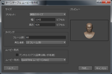

  1. [レンダリング] > [ターンテーブル ムービーを作成]を選択します。
    [ターンテーブル ムービーを作成]ウィンドウが表示されます。
  3. [タイミング]セクションで、関連するドロップダウン メニューから[フレーム数]および[再生速度]のレートを選択します。
    1 秒あたり 15 フレームのレートで再生される既定の 60 フレームの設定では、4 秒の長さを持つターンテーブル ムービーが生成されます。ムービー プレーヤーをループするように設定すると、ターンテーブルは連続するアニメーションとして再生されます。[タイミング]の値を増減して、特定のターンテーブルに合った理想的な再生スピードを見つけることができます。
  4. [ムービー形式]セクションで、ムービーを出力するファイル形式を選択します。ファイル形式には、.flv、.swf、.mov、およびファイル シーケンス(個々のフレームを出力)があります。
  5. [作成]をクリックすると、ターンテーブル ムービーが作成されます。
    完了時には HUD に「ムービー ファイルは作成されました。」というメッセージが表示されます。ムービーの各フレームが 1 つのムービーにまとめられると、そのムービーは自動的にムービー プレイヤー ウィンドウに表示されて再生できるようになります。
    注: ターンテーブル ムービーは、ソリッド カラーのバックグラウンドで自動的にレンダリングされます。このバックグラウンドの既定 カラーを変更するには、[基本設定]ウィンドウ(Windows および Linux: [ウィンドウ] > [基本設定]、Mac OS X: [Mudbox] > [基本設定])の[ビューポート フラット]でカラーを設定します。
