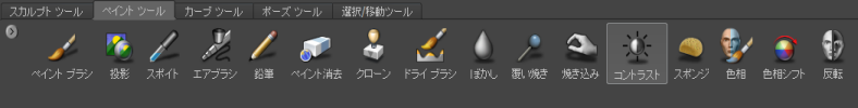

コントラストを調整するには
  1. [ペイント レイヤ]ウィンドウで、編集するペイント レイヤを選択します。
  2. [ペイント ツール]トレイで、[コントラスト]ツールを選択します。
  3. [コントラスト]ツールのプロパティで、[コントラスト]プロパティを設定して、明るいピクセルと暗いピクセルの差を増減します。
    [コントラスト]の値が正の場合はコントラストが強まり、負の値の場合はコントラストが弱まります。範囲は -10~10 です。既定の設定は 1 です。
  4. 効果を与える領域内のペイント済みテクスチャの部分をストロークします。
    ストロークした領域内のコントラストが変更されます。
