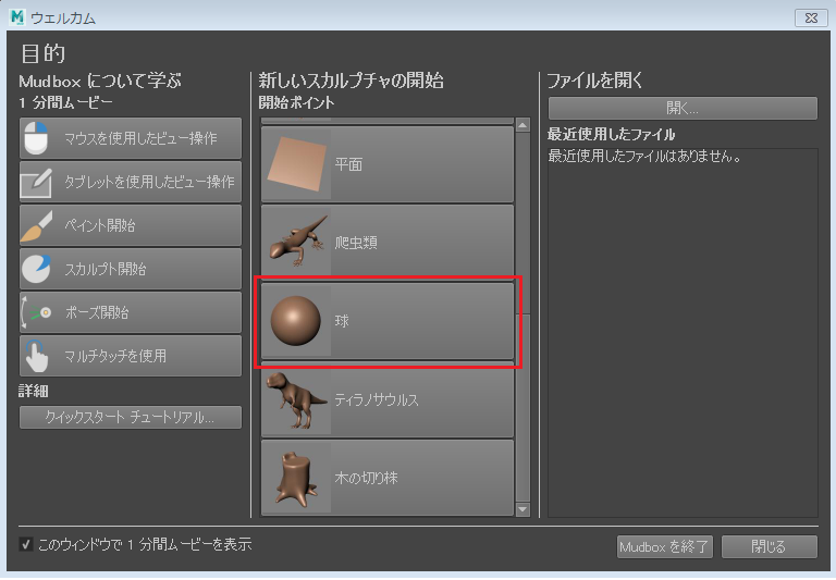

  1. [ウェルカム]ウィンドウで、[球]メッシュを選択します。
    ([ウェルカム]ウィンドウを閉じている場合は、[作成] > [メッシュ] > [球]を選択します)。
    [3D ビュー]にポリゴン球体が表示されます。
