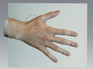

[3D ビュー]の中央、モデルの正面にイメージが表示されます(カメラが選択されていて、[3D ビュー]がカメラ ビューに設定されている場合)。

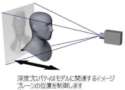

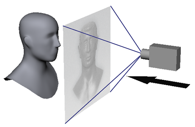

- イメージ プレーンの深度を調整して、モデルの前面または背後に表示されるか、モデルと交差するようにするには、[奥行き]プロパティを調整します。
