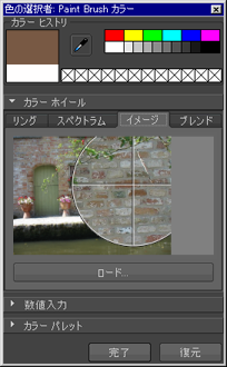

  1. [ペイント ブラシ]プロパティの[カラー]タイルをクリックして[カラーの選択]を表示し、[イメージ]タブを選択します。
  2. 次のいずれかを実行します。
    • [ロード]をクリックし、ファイル ブラウザを使用して、サンプルにするイメージを選択します。
    • ファイル ブラウザまたは[イメージ ブラウザ]からイメージをドラッグし、[イメージをここにドロップします]という空の領域にイメージをドロップします。
    イメージのサムネイルが表示されます。この領域より大きいイメージは、領域に合わせてスケールされます。イメージのアスペクト比が異なる場合、残りの空間のカラーはミディアム グレーになります。
  3. イメージをドラッグすると、カーソルの位置に虫めがねマーカーが表示されます。十字の中心は選択したピクセルを示しています。
    このマーカーはイメージ上をドラッグする間維持され、[カラー ヒストリ]ボックスが更新されます。
    ヒント: [3D ビュー][スポイト]を使用すると、イメージ プレーンとしてロードされたイメージからカラーをサンプリングすることができます。イメージ プレーンのロードの詳細については、「参照イメージを読み込む」を参照してください。
  4. 現在のピクセルのカラーを選択するには、スタイラスまたはマウス ボタンを放します。
