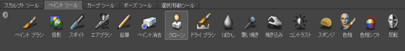

  2. [ペイント ツール]トレイで[クローン]アイコンをクリックします。
