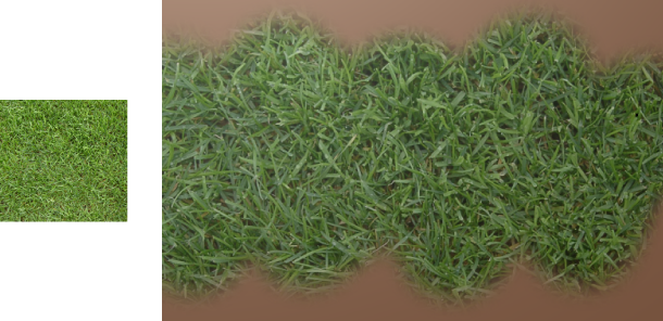

[3D ビュー]にイメージやテクスチャをステンシルとしてロードし、[投影]ツールを使用して、スカルプトしたモデルにイメージの一部または全体をペイントとして投影することができます。
  1. [ステンシル]トレイから、ペイントとして投影するステンシル イメージを選択します。
    ステンシル イメージが[3D ビュー]の中央にロードされます。[投影]ツールを適用する前に、ステンシル イメージをスケール、回転、およびタイル化(さらにカメラをドリー、トラック、タンブル)して、ステンシルとモデルを関連付けて配置することができます。
  2. [ペイント ツール]トレイから[投影]ツールを選択します。
  3. モデルにペイントとして適用するステンシル イメージ上の場所をストロークします。
    ストロークするとステンシルが表示されなくなりますが、ステンシルの効果がモデル上に表れます。ストローク中にステンシル イメージが表示されるようにするには、[投影]ツール プロパティの[詳細]セクションで、[スカルプト時に非表示]プロパティをオフにします。
    注: モデルにペイントするには、少なくとも 1 つのペイント レイヤが必要です。ペイント レイヤを作成していない場合は、最初にペイントを行うときに[新しいペイント レイヤを作成]ウィンドウが自動的に表示されます。「新しいペイント レイヤを作成する」も参照してください。
  4. [投影]ツールの使用を終了するには、[ステンシル]トレイの[オフ]アイコンをクリックして、[3D ビュー]からステンシルをアンロードします。
