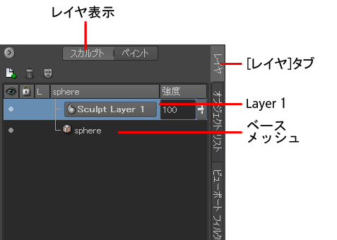

  1. Mudbox インタフェースの右上のコーナーにある[レイヤ]タブをクリックすると、[レイヤ]ウィンドウが表示されます。
  2. 新しいスカルプト レイヤを作成するには、[レイヤ]ウィンドウの最上部にある表示ボタンを[スカルプト]に設定し、[レイヤ]ウィンドウ メニュー()をクリックして、リストから[新規レイヤ]を選択(または[新規レイヤ]アイコン をクリック)します。
    Sculpt Layer 1 という新しいレイヤが作成され、アクティブ レイヤになります。Mudbox では、別のレイヤを選択するか、サブディビジョン レベルを変更するまでは、このレイヤで行ったスカルプトがすべて保存されます。

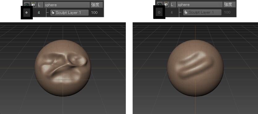

  5. 可視性アイコン([可視性]列内の点 )をクリックして、 Sculpt Layer 1 の表示をオフにします。
    Sculpt Layer 1 が非表示になると、そのレイヤでスカルプトした詳細も表示されなくなります。
(レイヤ名の横にある)[強度]の設定を下げることで、スカルプト レイヤ全体のスカルプトを非破壊的に(一時的に)フェードアウトさせることができます。[強度]の値は、マルチプライヤとしても機能します。100 を超える値、または負の値を入力することで、レイヤ上のスカルプトされた情報を増幅または反転させることができます。

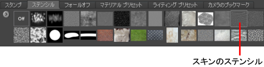

  4. [ステンシル]トレイで、bw_skin08.jpg サムネイル イメージを選択します(サムネイル イメージの上にカーソルを置くと名前が表示されます)。
    [3D ビュー]の中央にステンシル イメージが表示されます。

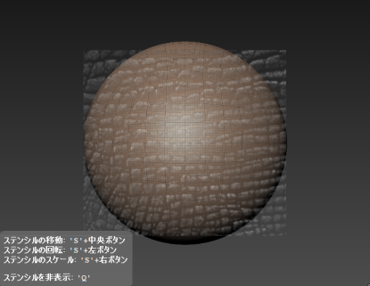

  5. [3D ビュー]で、球がステンシル イメージのすぐ背後に配置されていることを確認してください。
    [3D ビュー]でステンシルを再配置する場合は、次のホットキーを使用します。
    目的:
    (Windows および Linux)
    (Mac OS X)
    ステンシルを回転する [S]+ドラッグ [S]+ドラッグ
    ステンシルを移動する [S]+中央ボタンでドラッグ [S]+中央ボタンでドラッグ
    ステンシルをスケールする [S]+右ボタンでドラッグ [S]+右ボタンでドラッグ

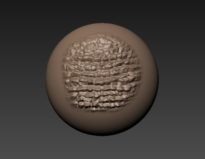

  6. [スカルプト]ツールを選択したままの状態で、ステンシル イメージと球の上をストロークします。
    ストロークする際には、モデル上で影響を受ける領域が見えるように、ステンシルが非表示になります。

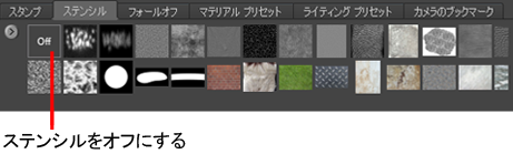

  7. ステンシルをオフにするには、[ステンシル]トレイで[オフ]をクリックします。
