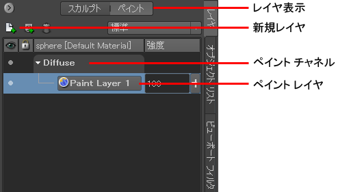

    モデル上でペイントを行うには少なくとも 1 つのペイント レイヤが必要になるため、ペイントを適用する前に[新しいペイント レイヤを作成]ウィンドウが表示されますペイント レイヤでは、ペイントが ビットマップ イメージとして保存されます。
    ペイント レイヤのオプションの詳細については、「新しいペイント レイヤを作成する」を参照してください。(このレッスンでは、既定のレイヤ設定で十分です)。
  5. [OK]をクリックすると新しいレイヤが作成されます。
    Mudbox で Paint Layer 1 というペイント レイヤが作成され、モデル上でペイントを行うことが可能になります。
    [レイヤ]ウィンドウは、[ペイント レイヤ]ウィンドウに自動的に切り替わります。
    注: 前のレッスンで作成したスカルプト レイヤと同じ[レイヤ]ウィンドウの場所に、ペイント レイヤが表示されます。[レイヤ]ウィンドウには、ウィンドウの上部で選択した表示オプションに応じて、スカルプト レイヤまたはペイント レイヤが表示されます。

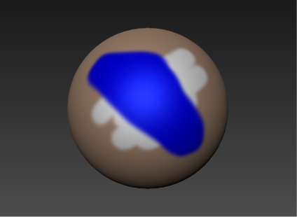

  6. ペイントを適用するモデル上をストロークします。
    既定のペイント カラーは白です。
  7. ペイント カラーを変更するには、[プロパティ]ウィンドウの[カラー]ボックスをクリックします。
    [カラーの選択]ウィンドウが表示されます。
    ヒント: [3D ビュー]でカラーのサンプリングを行うには、[I]キーを押しながらカラーをクリックします。詳細については、「モデル上のカラーをサンプリングする」を参照してください。
  8. [カラーの選択]ウィンドウで、カラー タイルの配列からプリセットされているカラーを選択するか、カラー ホイールをクリックしてカスタム カラーを作成し、[完了]をクリックします。
  9. 球をペイントします。
    ヒント: [ペイント ブラシ][サイズ] ([B]+ドラッグ)および[強度] ([M]+ドラッグ)オプションは、[スカルプト]ツールと同じ方法で変更できます。
  10. ペイントを消去するには、[ペイント ツール]トレイから[ペイント消去]ツール を選択して、モデルのペイント上をストロークします。
    ペイント直後に[Ctrl]+[Z]を押せば、ストロークを元に戻すことができます。

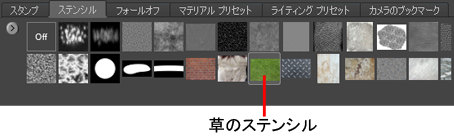

  1. [ペイント ツール]トレイで、[投影]ブラシを選択します。

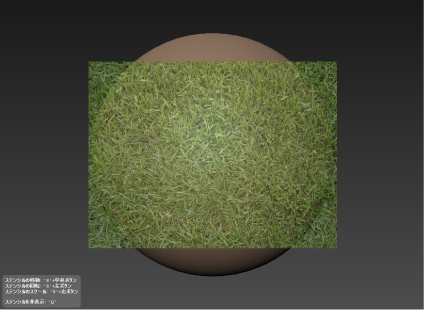

  2. [ステンシル]トレイで、草ステンシル イメージ rgb_grass.jpg を選択します。
    Mudbox では、[3D ビュー]の中央に、草のイメージがステンシルとしてロードされます。草のイメージが[3D ビュー]全体に表示された場合は、[S]キーを押しながら右ボタンでドラッグして、ステンシルを縮小します。詳細については、「ステンシルを移動、回転、またはスケールする」を参照してください。
  3. [3D ビュー]で、ステンシル イメージに連動してペイントされる場所に球が配置されるように、ビューをドリー、トラック、またはタンブルします。

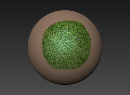

  4. [投影]ブラシを使用してステンシル上でストロークし、ペイントします。
    草ステンシルはストロークすると非表示になり、ステンシル イメージに基づいて、モデルにペイントが投影されます。ステンシルはストロークするたびに再表示されます。
