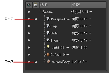

モデルをロックまたはロック解除するには
  1. 次のいずれかの操作を行います。
    • モデルを右クリックし、マーキング メニューから[モデルをロック/モデルのロックを解除]を選択します。
    • オブジェクト リストでロックするモデルを選択し、ロック アイコンをクリックします。(アイテムのロックを解除するには、ロック アイコンを再度クリックします。)
