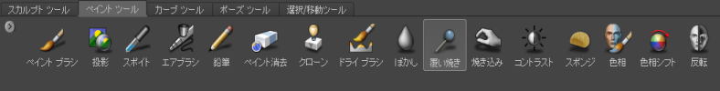

[覆い焼き]ツールを使用して一部の領域を明るくする
領域を明るくするには
  1. [ペイント]レイヤ ウィンドウで、明るくするペイント レイヤを選択します。
  2. [ペイント ツール]トレイで、[覆い焼き]ツールを選択します。
  3. [覆い焼き]ツールのプロパティで、[影響]プロパティを目的のトーン範囲に設定します。
  4. 明るくする領域内のペイント済みテクスチャの部分をストロークします。
    ストロークした領域のピクセルのカラー値が明るくなります。色相と彩度は影響を受けません。テクスチャ イメージ内の同じ領域で繰り返しストロークすると、ピクセルがより明るくなります。
    ストロークのたびにピクセルが過度に明るくなる場合は、[露出]プロパティの値を小さくします。既定設定は 1 (最大値)です。[強度]プロパティは、ストロークのたびに適用される効果がビルドアップする程度をコントロールします。

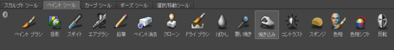

[焼き込み]ツールを使用して領域を暗くする
領域を暗くするには
  1. [ペイント]レイヤ ウィンドウで、暗くするペイント レイヤを選択します。
  2. [ペイント ツール]トレイで、[焼き込み]ツールを選択します。
  3. [焼き込み]ツールのプロパティで、[影響]プロパティを目的のトーン範囲に設定します。
  4. 暗くする領域をストロークします。
    ストロークした領域のピクセルのカラー値が暗くなります。色相と彩度は影響を受けません。テクスチャ イメージ内の同じ領域で繰り返しストロークすると、ピクセルがより暗くなります。
    ストロークのたびにピクセルが過度に暗くなる場合は、[露出]プロパティの値を小さくします。既定設定は 1 (最大値)です。[強度]プロパティは、ストロークのたびに適用される効果がビルドアップする程度をコントロールします。
