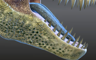

[ドライ ブラシ]では、モデルのスカルプトされた詳細に応じてペイントを適用することができます。

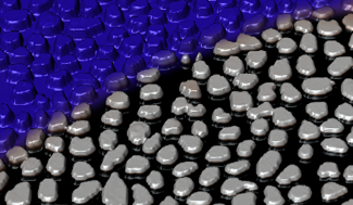

たとえば、スカルプトされたサーフェスの高い領域だけにペイントを適用したり、ハイライト カラーを簡単に追加したり、風化したサーフェスをシミュレートするためにスクラッチを追加することができます。
[ドライ ブラシ]では、ブラシ リング内の頂点の平均的な位置に基づいて、参照プレーンが計算されます。ドライ ブラシでサーフェスをストロークすると、動的に計算された非表示のプレーンの上下どちらにフェースがあるかに基づいてペイントが適用されます。
[Ctrl]キーを押しながらドライ ブラシをドラッグすると、計算されたプレーンの下にペイントが適用され、スカルプトされた詳細の、くぼんだ領域がペイントされます。

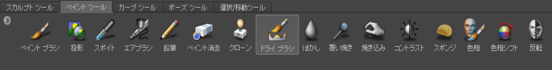

  1. [ペイント ツール]トレイで、[ドライ ブラシ]を選択します。
