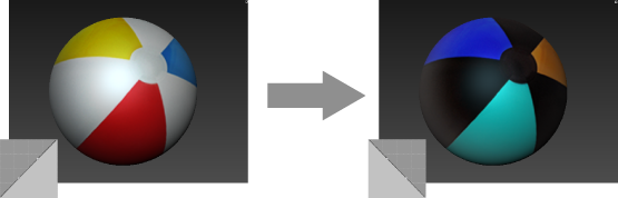

反転
選択したペイント レイヤの RGB チャネル カーブを反転します。

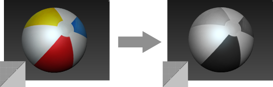

モノクロ
同じカーブを保持しますが、[グレースケール]オプションを[輝度を使用]に設定することで、すべてのカラーをグレースケール値に置き換えます。

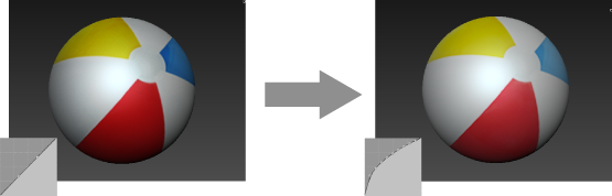

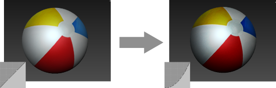

コントラストを上げる
コントラストを下げる

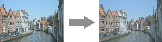

暖色系に
寒色系に

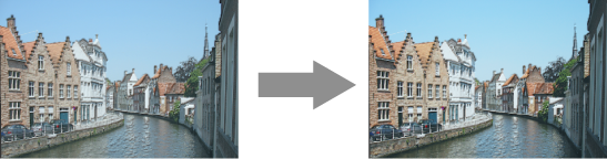

ハイライト(暗)
シャドウ(明)
フラットに
[ハイライト(暗)][シャドウ(明)][フラットに]の各プリセットはすべて、写真にベイク処理されたライティング情報の効果を低減するために使用できます。
たとえば、顔写真をステンシルとして使用し、メッシュの頭に拡散テクスチャをこすりつける場合、これらのプリセットを適用することで写真のシャドウと鏡面反射光ハイライトを可能な限り除去し、レンダラで作成される実際のシャドウとハイライトの邪魔にならないようにできます。
手始めに、このプリセットを使用してシャドウとハイライトの除去を試してから、その他の[カラーを調整]設定をカスタマイズすることができます。
