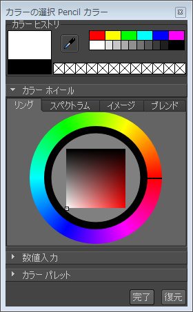

カラー ヒストリ
[カラー ヒストリ]セクションには現在選択されているカラーが表示され、シーン内の既存の色を手早く選択したり再選択するためのさまざまな方法が用意されています。
現在のカラー/元のカラー
[カラー ヒストリ]の左上の領域にある大きなカラー ボックスは、2 つのセクションに分かれています。上側のセクションには現在選択されているカラーが表示され、下側のセクションには元のカラーまたは直前に選択されたカラーが表示されます。
スポイト
カーソル位置の下にある色が選択されます。スポイト アイコンをクリックしてから、[3D ビュー]内のいずれかの領域または[カラーの選択]をクリックし、目的のカラーを現在のカラーとして選択します。

カラー ホイール
[カラー ホイール]セクションには、カラーを選択するためのさまざまな手段が用意されています。
リング
- ツール カーソルを外側のリングの周りにドラッグして、中央のシェーディング ボックスに表示される色相を変更します。
- 彩度を選択するには、中央のシェーディング ボックスの内部をクリックします。
- リング セレクタは、コンパクトな[カラーの選択]でも利用できます。
スペクトラム
連続したカラーの選択範囲を表示します。
- 色相を選択するには、スペクトラムの中にあるカーソルをドラッグします。
- 選択した色相の彩度を調整するには、スペクトラムの下にあるスライダをドラッグします。
ブレンド
[ブレンド]タブでは、4 つのカラーをまとめてブレンドして、シェーディング領域内のカラーを選択できます。
- [カラー パレット]のカラーをいずれかのコーナーにドラッグして、シェーディング領域内のブレンドされるカラーを変更します。
- シェーディング領域内をクリックして、カラーを選択します。
数値入力
カラーを数値で入力するには、[数値入力]セクションを使用します。
- 関連するフィールドに値を入力します。
- 関連するスライダをドラッグして、数値を調整します。
- [RGB]または[HSV]カラー モデルがサポートされています。

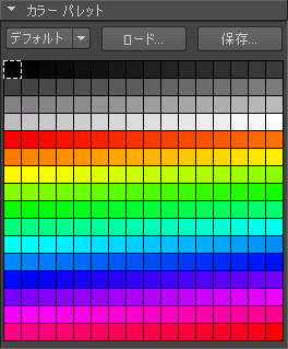

カラー パレット
[カラー パレット]では、パレットごとに 256 色まで保存できます。
- パレットでカラーをクリックして選択します。
- 特定のカラー値をパレット内の別の場所に再配置するには、そのカラー値をドラッグして目的の場所にドロップします。
- 現在のカラーを保存するには、カラー パレット内の四角形を右クリックします。
- 既存のカラー パレット(他のアプリケーションのカラー パレットを含む)をロードするには、[ロード]をクリックし、現在のパレットを保存するには、[保存]をクリックします。
- ドロップダウン メニューから他のカラー パレットを選択します。
