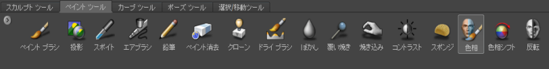

  2. [ペイント ツール]トレイで、[色相]ツールを選択します。
  3. [色相]ツールのプロパティで、[カラー]タイルをクリックして[カラーの選択]を開き、目的の色相を設定します。「[カラーの選択]ウィンドウ」も参照してください。

  3. [ペイント ツール]トレイで、[色相シフト]ツールを選択します。
  4. [色相シフト]ツールのプロパティで、[色相シフト]プロパティを目的の値(単位は角度)に設定します。
