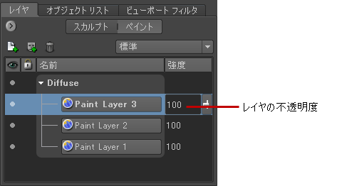

  1. [レイヤ]ウィンドウで、上部の表示ボタンが[ペイント]に設定されていることを確認します。
  2. ペイント レイヤを選択し、そのレイヤの[強度]の値をダブル クリックして新しい値を入力するか、または不透明度のスライダをドラッグします。次の点に留意してください。
    • 選択したレイヤ上のイメージの不透明度を上げるには、[強度]の設定値を大きくします。
    • 選択したレイヤ上のイメージの不透明度を下げるには、[強度]の設定値を小さくします。
    注: 既定では、[強度]の設定値は 0~100 の範囲になります。この範囲を超える正または負の値を入力することで、レイヤ上のペイントをさらに増幅したり、反転させることができます。
