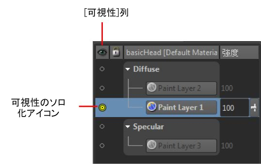

ペイント レイヤをソロ化するには
  1. 分離するペイント レイヤを選択します。
  2. [レイヤ]ウィンドウ メニュー()をクリックするか、選択したレイヤを右クリックして、ポップアップ メニューから[選択した内容をソロ化]を選択します。
    ヒント: [Alt]キーを押しながらレイヤの可視性アイコンをクリックして、レイヤのソロ化のオンとオフを切り替えることもできます。
    選択したレイヤのペイントだけがモデルに表示され、他のすべてのレイヤのペイントは一時的に非表示になります。ソロ化されたレイヤの可視性アイコンが黄色で表示され、その他すべてのレイヤの可視性がオフになります。
