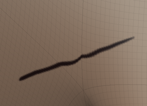

ブラシ サンプル領域
ペイント ブラシ カーソルの真下のサンプル サイズをコントロールします。ほとんどの場合、既定の設定の 0 で十分です。
ブラシ先端のサイズに比べて非常に間隔が狭く細いフェースまたは広いフェースを使ってモデルをペイントすると、アーティファクトが発生することがあります。これらの場合、[ブラシ サンプル領域]を大きくして、ブラシの効果を決定するブラシ カーソルの外側を広げてみてください。たとえば、値が 1 であれば計算される領域は 2 倍になります。
注: ペイント ブラシのインタラクティブなパフォーマンスは、[ブラシ サンプル領域]を大きくすると低下する場合があります。

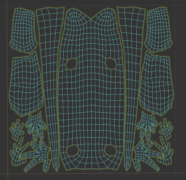

エッジ ブリードをレンダリング
[エッジ ブリードをレンダリング]は既定でオンで、UV ビューで UV シェルの周囲の黄色の境界の表示を切り替えます。これにより、リアルタイムで視覚的に確認できるので、[エッジ ブリード]の境界サイズの調整が容易になります。
[エッジ ブリードをレンダリング]をオンにした UV シェル

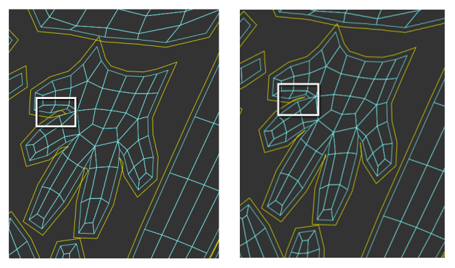

エッジ ブリードのオーバーラップを避ける
この設定は既定でオンになっています。エッジ ブリードが UV シェル間でオーバーラップすることを軽減または防止するので、面間のペイント アーティファクトの防止に役立ちます。
[エッジ ブリードのオーバーラップを避ける]をオフにした UV シェル(左)とオンにした UV シェル(右)
