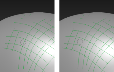

カーブまたはカーブ セグメントを消去する
カーブ ツール トレイ
から
[カーブを消去]
ツール
を選択します。
既存のカーブ上でドラッグします。カーソルの下にある部分が消去されます。
ヒント:
1 回のストロークで複数のカーブのセグメントを消去するには、
[カーブを消去]
ツールのプロパティで
[最も近いカーブのみ]
をオフにします(
[最も近いカーブのみ]
がオフの場合、
[カーブを消去]
ブラシの動作範囲が一度に 1 つのカーブだけに制限されます)。
消去すると、
[オブジェクト リスト]
が更新されて、作成または削除したカーブが表示されます。
