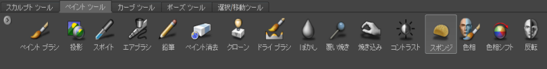

  2. [ペイント ツール]トレイで、[スポンジ]ツールを選択します。
  3. [スポンジ]ツールのプロパティで、[量]を設定してピクセルの彩度を上下します。
    正の値ではピクセルの彩度が下がり、負の値では彩度が上がります。
  4. 効果を与える領域内のペイント済みテクスチャの部分をストロークします。
    ストロークする領域内でピクセルの彩度が変更されます。色相および値は影響を受けません。
    [Ctrl]キーを押しながらストロークすると、スポンジ ツールの効果を一時的に反転することができます。[Ctrl]キーを押すと、現在の[量]プロパティが正の場合は、一時的に逆の負の値に設定されます。同じ領域内を繰り返しストロークすると、彩度の上下の効果が増強されます。
