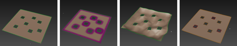

[境界カーブ]ツールを使用すると、メッシュのエッジまたはメッシュ内の穴のエッジにカーブを簡単に追加できます。
  1. カーブ ツール トレイから[境界カーブ]ツール を選択し、メッシュのエッジ上にドラッグします。
    Mudbox では、メッシュのエッジに沿って新しいカーブを正確に配置します。エッジ上のカーブの描画は、カーブを描画してリトポロジの操作をガイドしたり、メッシュのエッジの近くでペイントおよびスカルプトする場合に便利です。
