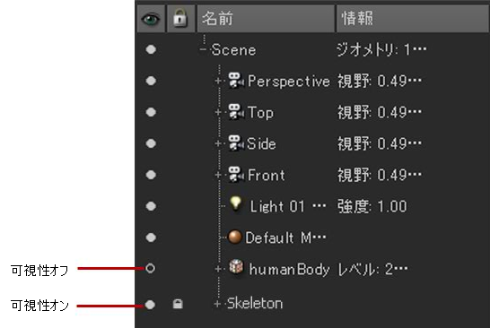

  2. [オブジェクト リスト]で、非表示にするオブジェクトの横にある[可視性]アイコンを切り替えます。
