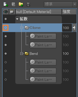

ペイント レイヤ グループの可視性を切り替える
既定では、すべてのグループおよびグループ内のペイント レイヤが表示されています。
ペイント レイヤ グループの可視性を切り替えるには、グループの[可視性]アイコンをクリックします。
これにより、グループおよびグループ内のすべてのペイント レイヤの表示が有効または無効になります。
注: グループが表示されていない場合でも、グループの下の各ペイント レイヤの[可視性]アイコンをクリックしてペイント レイヤを表示することができます。
