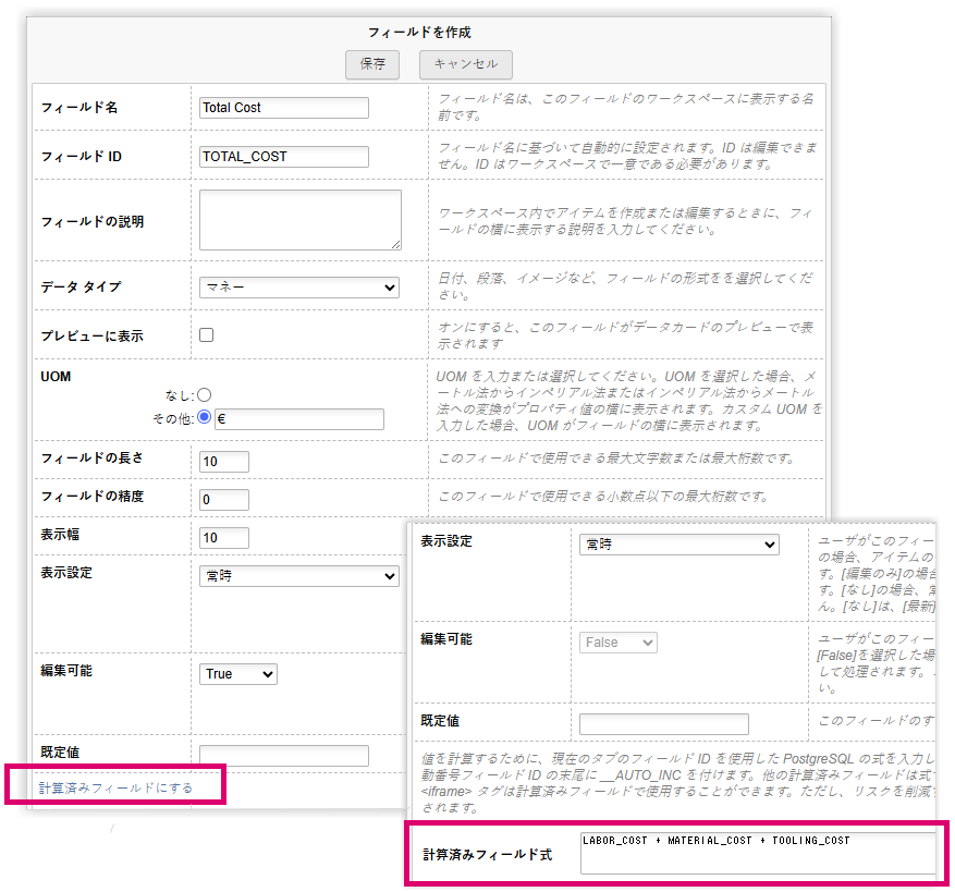

新しい計算済みフィールドを作成するか、既存のフィールドを計算済みフィールドに変換できます。
