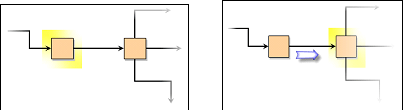

遷移
遷移とは、ワークフローの特定のステータスから別のステータスへのワークスペース アイテムの変化のことです。開始時の遷移を除き、ワークフローのすべての遷移には、変更前のステータスと変更後のステータスがあります(「ワークフローについて」を参照)。
遷移は、ステータス間の移動です
