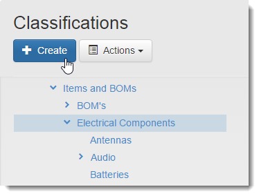

  1. [分類] ツリーでノードを選択します。新しい分類は、選択したノードのサブクラスとして作成されます。
  2. 作成(Create) ボタンをクリックします。 分類を作成する

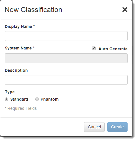

  3. [新規分類] ダイアログで、新しい分類の表示名を入力します。 [分類]ダイアログ
  4. スクリプト内で分類を参照するには、システム名が必要です。 [自動生成] をオンにすると、表示名に基づいてシステム名が生成されます。分類を編集する際は、自動生成されたシステム名が表示されます。
  5. 分類の説明を入力します。説明は省略可能です。
  6. 作成する分類のタイプを選択します。
    • 標準分類は、アイテムに割り当てることができるプロパティで構成される選択可能なクラスです。
    • 仮想分類は、組織上の目的のみを対象としており、アイテムの分類時にユーザが選択することはできません。
  7. [OK] をクリックします。

カスタム システム名を作成する
  1. [自動生成] チェック ボックスをオフにします。
  2. [システム名] フィールドに、新しいシステム名を入力します。
