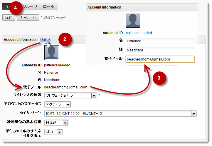

マッピングされたアカウントをリンク解除する
[マッピング済み] ユーザの電子メールの不一致を解決するには、ユーザの Fusion Manage プロファイルを Autodesk アカウントからリンク解除し、プロファイルの電子メール アドレスを Autodesk アカウントと同じ電子メール アドレスに変更します。
  1. [ユーザ] テーブルの [ユーザを変更] 列で、グループの [編集] リンクをクリックします。 マッピングされたアカウントをリンク解除する
  2. [アカウント情報] ペインで、 [リンク解除] をクリックします。
  3. ユーザの Autodesk アカウントに関連付けられた電子メールと同じ電子メールアドレスに変更します。
  4. [保存] をクリックします。
次にユーザがサイン インすると、プロファイルと Autodesk アカウントが新しい電子メール アドレスで再リンクされます。
