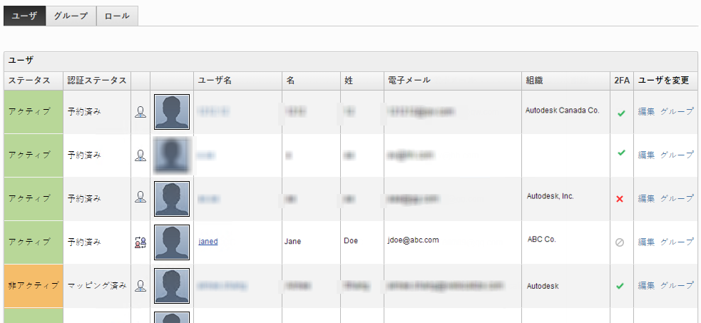

ユーザを表示する
  1. [管理] メニューで、 [セキュリティ] の上にマウス カーソルを置き、 [ユーザ] をクリックします。
    [ユーザ] タブが開きます。
    [ユーザ]タブ

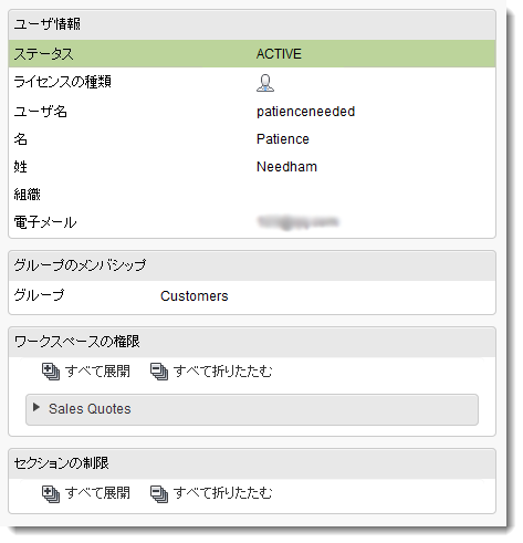

  2. [ユーザ] テーブルで、 [ユーザ名] をクリックします。
    ユーザの詳細を表示する

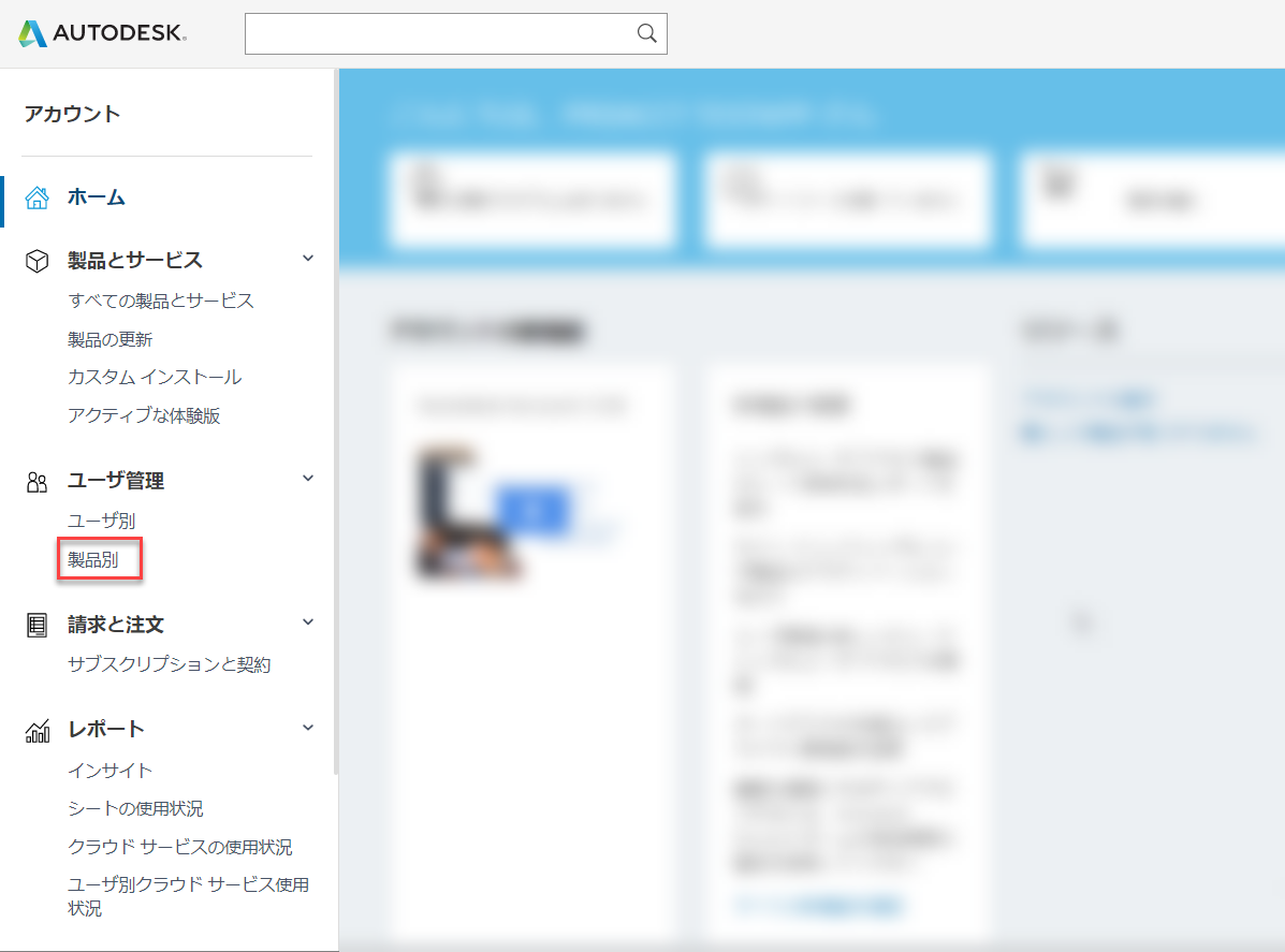

Autodesk Account のアカウント管理を使用してユーザにライセンスを割り当てる
Fusion Manage 管理ページからユーザを追加すると、そのユーザには Fusion Manage への基本アクセス(表示機能が制限)が付与されます。ユーザにフルアクセス権を付与するには、Autodesk Account のアカウント管理を使用してライセンスを割り当てる必要があります。

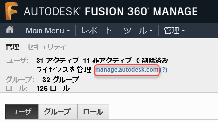

  1. Fusion Manage のユーザ管理ページの上部で、manage.autodesk.com をクリックします。
    管理のリンク
    Autodesk Account のアカウント管理ページが開きます。
  2. アカウント管理ページの[ユーザ管理]で、 [製品別] をクリックします。
    管理のリンク
  3. ユーザにライセンスを割り当てるには、Account Management のヘルプ トピック「ユーザを製品に割り当てる」に記載されている手順に従ってください。Fusion Manage
    これにより、ユーザがチームに招待され、Fusion Manage を使用するための適切な権限が付与されます。

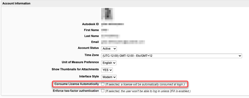

ライセンスの消費を管理する
既定では、すべてのユーザがログイン時にライセンスを使用します。
Flex の使用など、特定の状況では、管理者は既定でユーザに基本アクセスを付与することができます。基本アクセスでは、ユーザが表示のみに制限され、ユーザが操作を実行するためにライセンスを必要とする場合にのみライセンスが使用されます。
  1. [ユーザ] テーブルの [ユーザを変更] 列で、グループの [編集] リンクをクリックします。
  2. [ライセンスを自動的に使用] をオフにすると、操作で必要になる場合にのみユーザがライセンスを消費するよう制限されます。
    ライセンスを自動的に使用
ユーザがログインしたときに、アプリケーションが基本アクセス モードであることを示すバナーが表示されます。最新のインタフェースを使用するユーザは、フルアクセスを有効にできます。

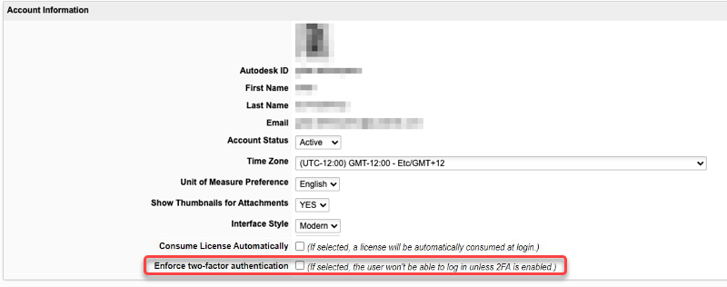

ユーザの 2 段階認証(2FA)を管理する
[管理] > [システム構成] > [一般設定] > [セキュリティ設定] で、すべてのサイト ユーザに 2 段階認証を適用できます。これを行う場合、すべてのユーザがテナントにログインする前に、オートデスク プロファイルで 2FA を有効にする必要があります。ただし、個々のユーザに対して 2 段階認証の強制を無効にする必要がある場合もあります。たとえば、ユーザが オートデスク プロファイルの外部で 2FA を使用している場合、テナント内でケースを実施する必要はありません。
  2. 2 段階認証を強制 を選択解除します。
    ユーザ 2fa 設定

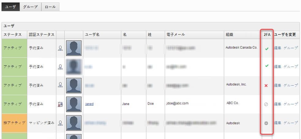

  3. [管理] > [セキュリティ] > [ユーザ] で、各ユーザの 2FA 設定を オートデスク プロファイルで表示できます。
    ユーザ 2fa 設定
    • 2fa オン 2FA オン
    • 2fa オフ 2FA オフ
    • 2fa オフ 2FA を外部で管理
    • 2fa 不明 2FA のステータスを特定できません(ユーザが最近ログインしていない場合、ステータスは次のログイン時に更新されます)

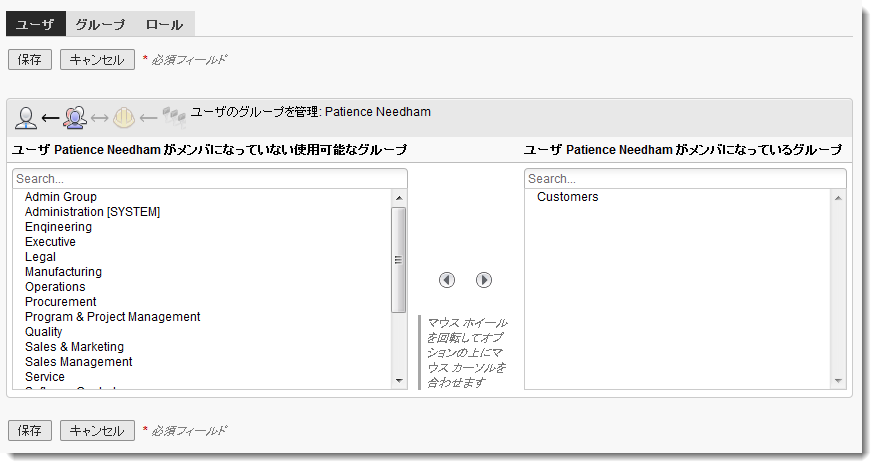

グループにユーザを追加する
  1. Fusion Manage の管理ページの [ユーザ] テーブルで、ユーザの [グループ] リンクをクリックします。
  2. [ユーザのグループを管理] ページで、左側のリスト ボックスからグループを選択し、右側のリスト ボックスに追加します。
    グループにユーザを追加する
  3. [保存] をクリックします。
