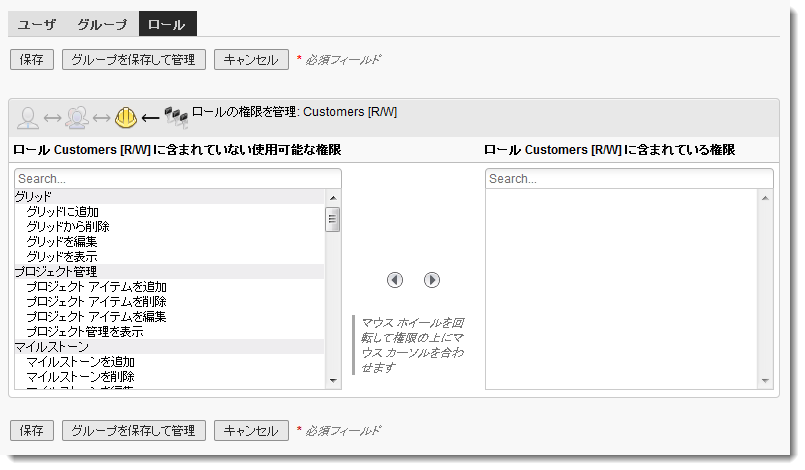

権限をロールに追加する
新規ロールを作成すると、次に、 [ロールの権限を管理] ページで権限を追加します。左側のリスト ボックスには、Fusion Manage で使用可能なすべての権限が、機能分野に分けて表示されます。右側のリスト ボックスは空白で、このロールに含める権限を追加していきます。
注: 権限を後からロールに追加するには、 [ロール] タブをクリックし、 [ロール] テーブルの [管理] 列で、ロールの [権限] リンクをクリックします。
[ロールの権限を管理]ページ
  1. 左側のリスト ボックスで、追加する権限をダブルクリックするか、権限を選択して右矢印ボタンをクリックします。
  2. [グループを保存して管理] をクリックします。
  3. 次のセクションに従って、グループをロールに追加します。

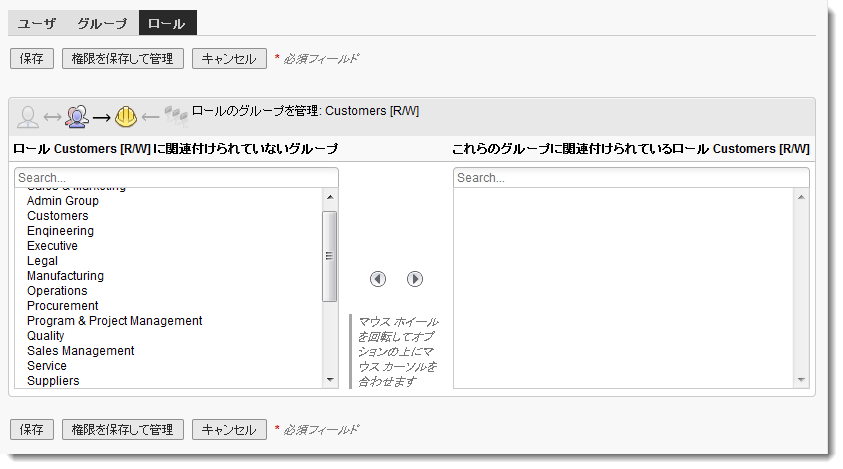

グループをロールに追加する
ロールを設定する最後の手順として、 [ロールのグループを管理] ページで、1 つまたは複数のグループをロールに追加します。左側のリスト ボックスには、Fusion Manage サイトで設定されているすべてのグループが含まれます。右側のリスト ボックスは空白で、このロールに関連付けるグループを追加していきます。グループの作成については、「権限を設定する」を参照してください。
注: グループを後からロールに追加するには、 [ロール] タブをクリックし、 [ロール] テーブルの [管理] 列で、ロールの [グループ] リンクをクリックします。
ロールにグループを追加する
  1. 左側のリスト ボックスで、追加するグループをダブルクリックするか、グループを選択して右矢印ボタンをクリックします。
  2. [保存] をクリックします。

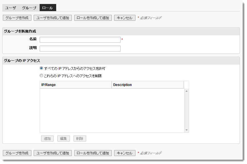

グループを追加する
  1. [ユーザ、グループ、ロール] ページのヘッダで、 [新規グループ] アイコンをクリックします。
    グループを追加する
  2. グループの名前を入力します(営業とマーケティングなど)。説明は省略可能です。
  3. [ユーザを作成して追加] をクリックします。
  4. 次のセクションに示すように、グループにユーザを追加します。
注: IP アドレスによるグループのアクセス権のコントロールについては、「権限を設定する」を参照してください。

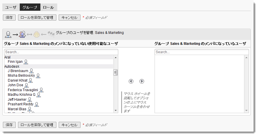

グループにユーザを追加する
グループを設定する次の手順として、 [グループのユーザを管理] ページでユーザを追加します。左側のリスト ボックスには、Fusion Manage サイトで設定されているすべてのユーザが含まれます。右側のリスト ボックスは空白で、グループに追加するユーザを追加していきます。ユーザの作成については、「権限を設定する」を参照してください。
注: ユーザを後からグループに追加するには、 [グループ] タブをクリックし、 [グループ] テーブルの [管理] 列で、グループの [ユーザ] リンクをクリックします。
グループにユーザを追加する
  1. 左側のリスト ボックスで、追加するユーザをダブルクリックするか、ユーザを選択して右矢印ボタンをクリックします。
  2. [ロールを保存して管理] をクリックします。

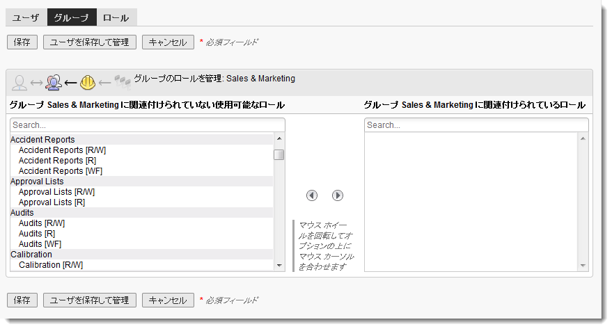

グループにロールを追加する
グループを設定する最後の手順として、 [グループのロールを管理] ページで、グループにロールを追加します。左側のリスト ボックスには、Fusion Manage サイトで設定されているすべてのロールが含まれます。右側のリスト ボックスは空白で、このロールに関連付けるロールを追加していきます。ロールの作成については、「権限を設定する」を参照してください。
注: ロールを後からグループに追加するには、 [グループ] タブをクリックし、 [グループ] テーブルの [管理] 列で、グループの [ロール] リンクをクリックします。
グループにロールを追加する
  1. 左側のリスト ボックスで、追加するロールをダブルクリックするか、ロールを選択して右矢印ボタンをクリックします。
  2. [保存] をクリックします。
