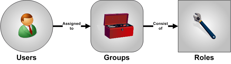

中核的な要素
Fusion Manage の権限管理システムでは、社員や組織のメンバーに課されたさまざまな職務を反映するように、ユーザ アクセスをコントロールすることができます。システムの中核的な要素(ユーザ、グループ、ロール)を使用すると、各自の職務に応じて異なる権限のコレクションを作成し、コレクションをユーザに適宜関連付けることができます。
以降で、これらのコア要素と、コア要素をどのように組み合わせて使用するかを視覚的に表現し、これらの要素についての説明と例を示します。
システム権限の中核的な要素

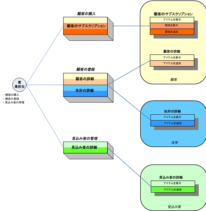

ロール
ロールとは、ワークスペースで有効にする機能に基づき、特定のワークスペースに対して定義する権限のコレクションのことです。ロールには、ワークスペースの権限とワークフローの権限の両方を含めることができます。
顧客の詳細と購読情報を格納する顧客ワークスペースを例に説明します。ワークスペース内のこれら 2 つの機能を反映するために、2 つのロールを設定します。顧客の詳細ロールには、顧客の詳細の表示、追加、削除などの権限が含まれます。顧客の購読ロールには、ワークスペース内の顧客を別のワークスペースに保存された購買済みの購読アイテムにリンクする権限が含まれます。
グループ
グループは、1 つまたは複数の割り当てられた権限ロールで構成されます。さらに、1 つまたは複数の権限のコレクションで構成されます。企業や組織の部課を反映するグループを作成し、分かりやすい方法で、ユーザをグループに割り当てることができます。
グループには、たとえば顧客登録などがあります。このグループには、顧客の詳細ロールや住所の詳細ロールが割り当てられています。住所の詳細には、顧客の詳細と同様の権限がありますが、この権限は住所データを含む別のワークスペース(住所)に適用されます。このようにロールを顧客登録グループに割り当てると、1 回の手順を実行するだけで、顧客の詳細と住所の詳細の職務をユーザに関連付けることができます。また、顧客による購買グループも同様です。このグループには、顧客の購読ロールが割り当てられています。
ユーザ
ユーザとは、Fusion Manage サイトにサイン インするためのアカウントを持つ個々のユーザを指します。ロールで構成される 1 つまたは複数のグループにユーザを追加すると、わずか数ステップの手順を実行するだけで、各自の職務を反映するユーザ権限を付与することができます。
ユーザには、たとえば営業担当者などがあります。営業担当者は、顧客登録と購読の管理や案件の管理などの責務を担っています。このユーザ権限を、各自の職務に応じて付与するには、顧客の購買グループ、顧客登録グループ、および案件管理グループにユーザを追加します。案件管理グループには、営業案件の詳細ロールが割り当てられます。このロールは、ユーザが営業案件ワークスペースのデータにアクセスし、管理するために必要な権限で構成されています。
