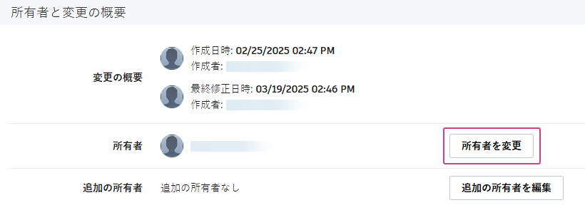

アイテムの所有者を変更する
  1. ワークスペースを開き、更新するアイテムを選択します。
  2. [アイテムの詳細] タブで、 [所有者と変更の概要] パネルまで下にスクロールします。
  3. 現在の所有者の名前の横にある [所有者を変更] をクリックします。
    所有者を変更
  4. [所有者を変更] ウィンドウで、ユーザ リストから新しい所有者を選択するか、検索ボックスに名前を入力し、表示されたら選択します。
  5. (オプション)新しい所有者に電子メールで通知しない場合は、通知ボックスのチェックをオフにします。
  6. [保存] をクリックします。
選択したユーザがアイテムの所有者として一覧表示されます。

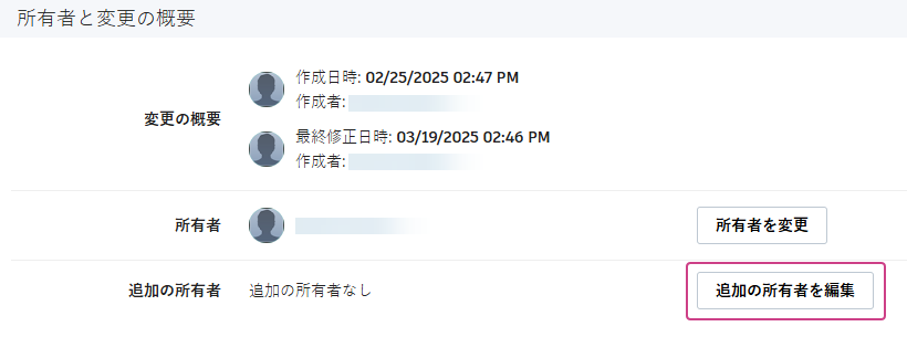

アイテムの追加の所有者を変更する
  3. [追加の所有者を編集] をクリックします。
    [所有者と変更の概要]パネル、追加の所有者を変更
  4. [追加の所有者を編集] ウィンドウで、追加の所有者として追加するユーザまたはグループを選択します。
  5. [保存] をクリックします。
選択したユーザまたはグループは、アイテムの追加の所有者として一覧表示されます。
