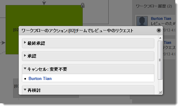

    [ワークフローのアクション] ダイアログ ボックスが表示され、現在のステータスで実行できるアクションが一覧表示されます。
    ワークフローで実行できるアクション
  3. [ワークフローのアクション] ダイアログで、このアクションの実行権限があるユーザを表示するアクションをクリックします。
  4. ユーザの名前をクリックすると、連絡先情報が表示されます。
