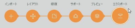

Print Studio ワークフローの最後の手順は、プリンタが接続されているかどうかによって異なります。プリンタが接続されている場合は、[準備]バーの最後のワークフロー手順が[プリント]になります。
プリンタが接続されていない場合は、[準備]バーの最後のワークフロー手順は[エクスポート]になります。
プリンタを接続すると、[準備]バーの[エクスポート][プリント]に置き換わります。でも、心配する必要はありません。引き続き、[プレビュー]ワークフロー手順からモデルをエクスポートして、プリントすることができます。

  3. [準備]バーの最後のワークフロー手順をクリックします。プリンタが接続されている場合は、[プリント]をクリックしてプリントを開始します。プリンタが接続されていない場合は、[エクスポート]をクリックしてプリント可能ファイルを作成します。

  1. 必要に応じて[準備]バーの[エクスポート]をクリックします。
