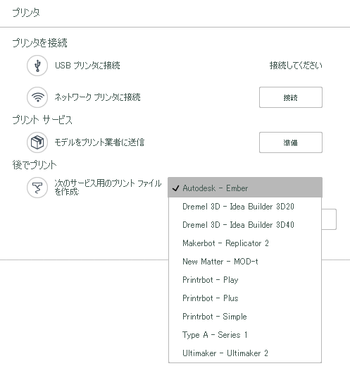

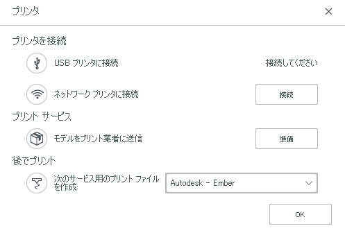

プリンタを追加する
  1. [プリンタ]ダイアログ ボックスを開きます。
    • Print Studio を初めてインストールして起動した場合、コンピュータに USB プリンタが接続されていなければ、[プリンタ]ダイアログ ボックスでプリント オプションを選択するように要求されます。
    • プリンタが既に設定されている場合は、左上コーナーの[プリンタの種類]アイコンをクリックします。
  2. [プリンタ]ダイアログ ボックスで目的のプリント オプションを選択します。
    • USB プリンタに接続するには、3D プリンタをコンピュータに接続します。
    • ネットワーク プリンタに接続するには、[接続]をクリックします。[プリンタを追加] Web ページが開きます。
      [プリンタの種類]を選択して、プリンタの認識可能な[ニックネーム]を入力します。
      プリンタの IP アドレスを入力して、[送信]をクリックします。
    • Print Studio がサポートする別のプリンタに後でプリントするには、[プリンタの種類を選択]ドロップダウン リストでプリンタを選択します。
      これで、作成したモデルをプリント可能ファイルとしてエクスポートし、選択されたサポート対象のプリンタに後でプリントできるようになりました。

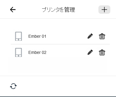

プリンタを管理する
プリンタを追加したら、[ニックネーム]を変更したり、切断することができます。
  1. 左上コーナーで、[プリンタの種類]アイコンをクリックします。
    [プリンタ]ダイアログ ボックスが開きます。
  2. 接続されているプリンタのリストの上にある[編集]アイコンをクリックします。
    [プリンタを管理] Web ページが開きます。
  3. 目的のプリンタに次のいずれかの方法を使用します。
    • プリンタのニックネームを変更するには、[編集]アイコン をクリックし、[ニックネーム]を修正して、[送信]をクリックします。
      注: New Matter MOD-t プリンタおよび Printrbot プリンタは、[プリンタを管理] Web ページでさらに多くの設定を編集できます。
    • プリンタを切断するには、[削除]アイコンをクリックします。
    ヒント: [プリンタを管理] Web ページを使用してネットワーク プリンタを追加することもできます。

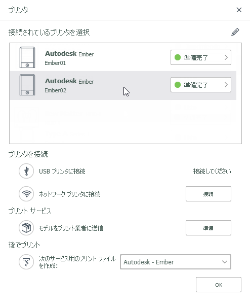

接続された別のプリンタを選択する
接続された複数のプリンタにアクセスできる場合は、プリンタを切り替えることができます。
  2. [接続されているプリンタを選択]リストの左側で、目的のプリンタの名前をクリックします。
    重要: プリンタの名前をクリックするだけで、選択されます。右側のステータス ボタンをクリックしても、プリンタは選択されません。このプリンタの[ステータス] Web ページが開くだけです。
  3. [OK]をクリックします。
    選択したプリンタが指定されました。

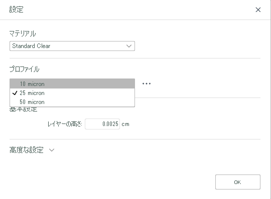

別のプリセット プリント プロファイルを選択する
それぞれのプリンタに、すばやくプリントするための推奨設定が含まれているプリセット プリント プロファイルがあります。良、優、最高などのさまざまな出力品質に対応するプリセット プリント プロファイルが作成され、リストされます。一般に、レイヤーが薄いほど、詳細なプリント出力が得られます。これらのプリセット プリント プロファイルは修正できません。修正するには、カスタム プリント プロファイルを作成します。
  1. 左上コーナーにある[設定]アイコンをクリックします。
    [設定]ダイアログ ボックスが開きます。
  2. [プリント プロファイルを選択]ドロップダウン リストで目的のプリセット プリント プロファイルを選択します。
  3. 必要に応じて、[高度な設定]をクリックしてプロファイルのプリセットを確認できます。
  4. [OK]をクリックします。

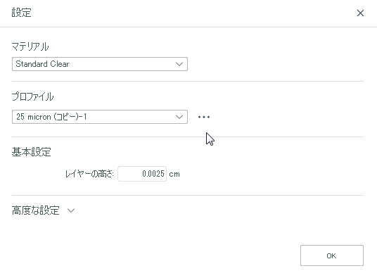

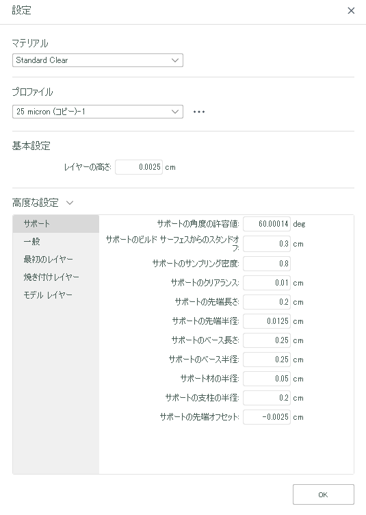

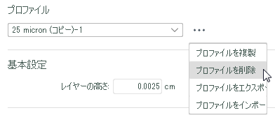

カスタム プリント プロファイルを作成する
既存のプリセットの設定を修正して、カスタム プリント プロファイルを作成できます。シーンを 3PS ファイルとして保存した場合は、すべてのモデルと一緒にカスタム プリント プロファイルが保存されます。これでシーンと設定をまとめて共有できるようになりました。
重要: 新しいバージョンの Print Studio をインストールすると、前バージョンで作成したカスタム プリント プロファイルはすべて削除されます。
  2. [プロファイル]ドロップダウン リストの右側にある[プロファイルを管理]アイコンをクリックします。
  3. [プロファイルを複製]を選択します。
    プリセット プリント プロファイルのコピーが作成されます。
    ヒント: プリセット プリント プロファイルの[高度な設定]を変更すると、プリセットのコピーが自動的に作成されます。
    必要に応じて、コピーしたプリント プロファイルのタイトルを選択し、より適切な名前を入力します。
  4. [高度な設定]をクリックして、目的の設定の値を変更します。
  5. [保存]をクリックします。
  6. 推奨設定が見つかるまで、カスタム プリント プロファイルを必要な数だけ作成します。[プロファイルを管理]アイコン をクリックし、[プロファイルを削除]を選択して、不要なプロファイルを削除できます。
    ヒント: 推奨設定が見つかるまで、カスタム プリント プロファイルを必要な数だけ作成します。[プロファイルを管理]アイコン をクリックし、[プロファイルを削除]を選択して、不要なカスタム プロファイルを削除できます。既定のプリント プロファイルを変更または削除することはできません。
