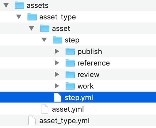

Toolkit でフォルダを作成すると、エンティティにパスが登録され、検索が実行できるようになります。これは、パスを指定することによって正しいコンテキストを決定できることを意味します。Toolkit はスキーマから生成されたフォルダに対してのみレジストリを作成するので、templates.yml ファイルでのみ定義されているファイル名やフォルダを考慮しません。スキーマに Task フォルダがない場合、Toolkit がファイルのタスクを知る必要があっても、パスだけではタスクを解決できない状況になる可能性があります。
次の既定のスキーマ構造を取ります。Asset および Step フォルダはフォルダ作成プロセス中に登録されます。
既定のアセット スキーマ
