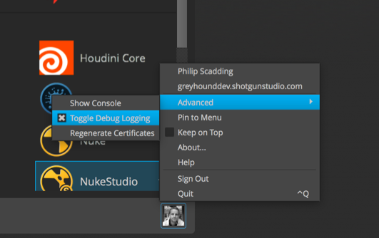

Flow Production Tracking Desktop によるデバッグを有効にする
デバッグを有効にする最も簡単な方法は、Flow Production Tracking Desktop アプリを使用してオンに切り替えることです。これは、Flow Production Tracking Desktop にログインした後で設定できます。アプリの右下にあるプロファイル画像をクリックして、[詳細設定] (Advanced) -> [デバッグ ログを切り替える](Toggle Debug Logging)を選択します。この設定はセッションの終了後も維持されるため、デバッグが終了したら忘れずにオフにしてください。
SG Desktop でのデバッグ ログの切り替え
デバッグをオンにすると、Flow Production Tracking Desktop から起動されたアプリ、またはブラウザ統合を介した Toolkit コマンドも、このデバッグ状態を継承することに注意してください。

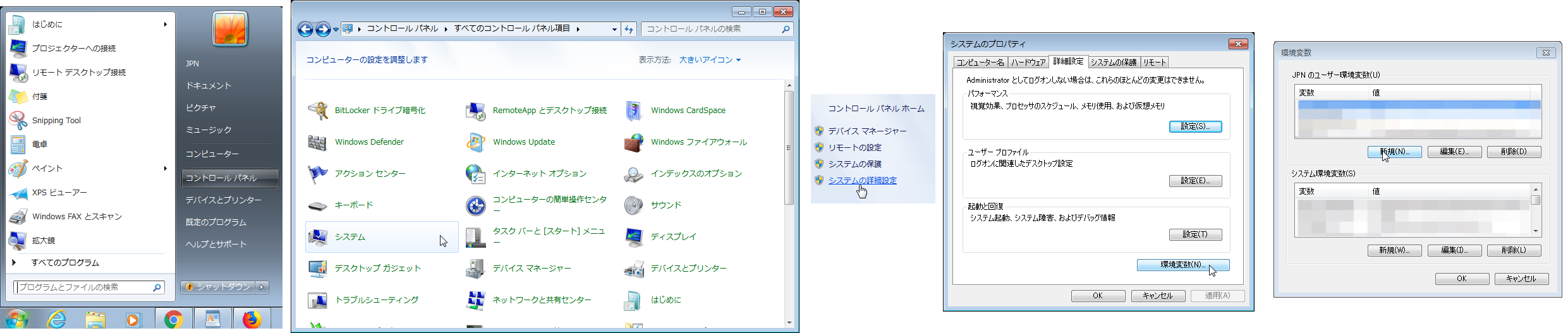

手順はプラットフォームによって異なるため、スタジオ内の専門家を集めて環境変数をセットアップする方法について話し合うことをお勧めします。次の例では、Windows 7 マシンで環境変数をセットアップする方法について説明しています。
Windows 7 を使用する場合
Windows の環境変数の設定
これで、環境変数が正しくセットアップされ、デバッグ ログがオンになりました。
注:
ログを有効にするために Desktop を必ず再起動してください。
