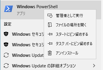

Windows 10 の Powershell ユーザまたは Windows 7 の Powershell 3 ユーザは、コンピュータの管理者として次のスクリプトを実行して新しい証明書を取得することができます。
Powershell
$cert_url = "https://www.amazontrust.com/repository/AmazonRootCA1.cer"
$cert_file = New-TemporaryFile
Invoke-WebRequest -Uri $cert_url -UseBasicParsing -OutFile $cert_file.FullName
Import-Certificate -FilePath $cert_file.FullName -CertStoreLocation Cert:\LocalMachine\Root
コマンドが機能した場合は、次のように表示されます。
   PSParentPath: Microsoft.PowerShell.Security\Certificate::LocalMachine\Root
Thumbprint                                Subject
8DA7F965EC5EFC37910F1C6E59FDC1CC6A6EDE16  CN=Amazon Root CA 1, O=Amazon, C=US
これにより、証明書が実行されているコンピュータでは、すべてのユーザ アカウントがこの証明書を使用できるようになります。ユーザに管理者アクセス権がない場合は、次の方法で最後の行を変更できます。
Import-Certificate -FilePath $cert_file.FullName -CertStoreLocation Cert:\CurrentUser\Root
証明書が現在のユーザにのみ追加されます。

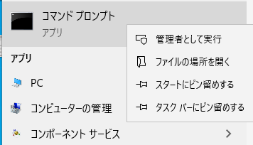

筆者のような保守的なユーザがまだ cmd.exe を使用している場合は、certutil を使用することもできます。まず、https://www.amazontrust.com/repository/AmazonRootCA1.cer から証明書をダウンロードし、コンピュータ上の任意の場所に保存する必要があります。
次に、管理モードでコマンド プロンプトを起動します。
管理モード
次の行を実行します。
certutil -addstore root <path-to-the-cert>
これで、すべてのユーザ アカウントが証明書を使用できるようになります。管理者アクセス権がない場合は、次のように、-user を追加して現在のユーザにのみ証明書をインストールすることができます
certutil -user -addstore root <path-to-the-cert>
