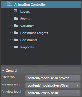

  2. Animation Controller をダブルクリックして Anim Controller Editor を開きます。
    General プロパティで、Skeleton ドロップダウンが選択したスケルトンを表示するように自動的に設定され、キャラクタ ユニットが Preview unit として選択されていることに注目してください。
    これらのプロパティは、アニメーション コントローラ(およびプレビュー ウィンドウ)のグローバル オプションを定義します。
    Skeleton
    アニメーション コントローラが使用するスケルトンを指定します。このスケルトンにはブレンド マスクが含まれます。
    Preview unit
    プレビュー ウィンドウでアニメーションが再生されるユニットです。
    Preview level
    Animation Preview パネルで表示される画像を完成させるために、ユニットをプレビューするレベルを選択します。
    Animation Preview パネルが更新され、選択項目が反映されます。次の手順でアニメーション クリップを追加するときに、正確にプレビューすることができます。

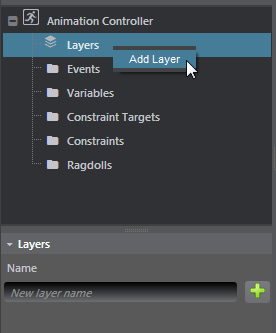

手順 2. レイヤを設定する
  1. ツリー ビューで Layers を展開します。
    既定では、「Base」レイヤが既に作成されています。新しいレイヤを追加するには、右クリックして Add Layer を選択します。
  2. (オプション) 下にあるプロパティ パネルの Name フィールドで、Base レイヤの名前を変更します。

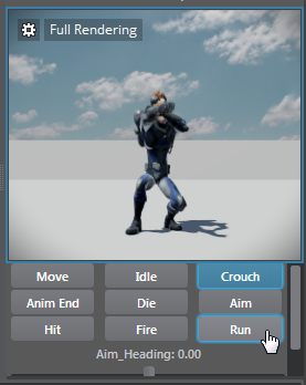

  2. レイヤを右クリックし、Add New State > Clip State を選択します。
    プレビュー パネルに最初の状態ノードが表示され、その下にすべての状態オプションも表示されます。

    このイベントはプレビュー パネルにも追加され(アニメーション コントローラを保存した後に表示されます)、プレビュー パネルでイベントを選択することでキャラクタへの影響を表示することができます。

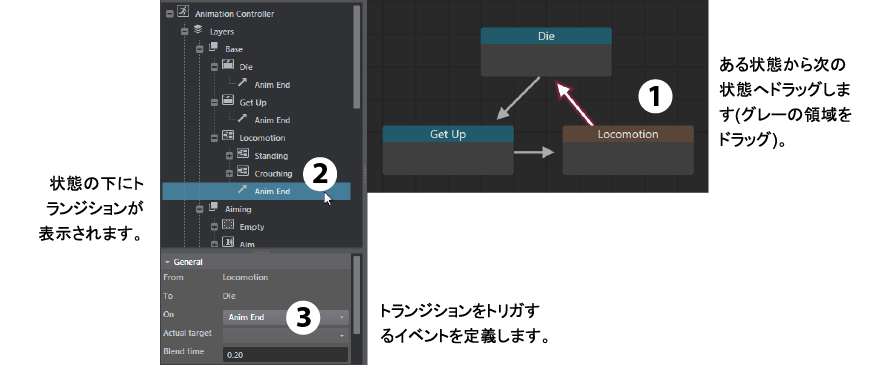

手順 5. 状態間のトランジションを追加する
  1. ノード グラフ領域で、1 つの状態から次の状態へドラッグします(ノードのグレーの部分をドラッグします)。
    これによりトランジションが追加され、状態の下に表示されます。
  2. (プロパティ パネルの)トランジション設定にある Conditions カテゴリで、On ドロップダウン リストからイベントを選択します。
    これで、トランジション設定は次のようになります。From State: clipX To State: clipY On: event
