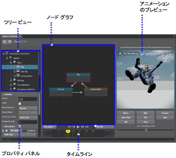

Anim Controller エディタには、次の主な領域があります。
ツリー ビューには、コントローラが認識するすべての項目が一覧表示されています。これには、レイヤ、イベント、変数、コンストレインのターゲット、コンストレイント、およびラグドールがあります。
ノード グラフには、現在のレベルの状態とトランジションが視覚的に示されます。

プレビュー領域では、イベントを選択して、キャラクタに与える効果を確認できます。
次の設定を行うには、Settings アイコン
をクリックします。
一番下にある Properties パネルには、現在選択されているオブジェクトのプロパティを変更するためのコントロールが表示されます。
